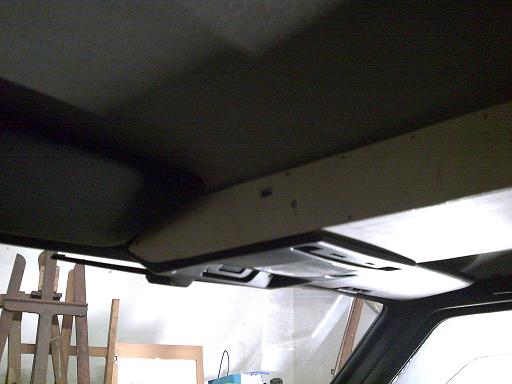

Messaggioda Rogal Dorn » giovedì 12 marzo 2009, 21:20
Ecco il progetto su cui sto lavorando da tempo:
Tunnel centrale a "soffitto" :P:P
E' ancora in fase di sperimentazione, devo ancora rifinirlo parecchio e foderarlo. La plafoniera è di una punto prima serie, ed ha integrato anche l'orologio digitale :wink: tutta riverniciata in nero e con l'aggiunta di 2 led blu ( che restano fissi anche a luce spenta, ma con la possibilità di spegnerli con interruttore nascosto)
Dietro verranno posizionati gli interruttori "kill switch" come l'esempio (ma col cappuccio nero anzichè rosso) ogniuno con la spia di funzionamento.
Poi ho in mente una cosa...prendendo spunto dalla plafoniera del mercedes 190 :D:D:D
