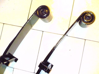

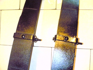

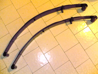

A questa coppia ho scelto di fare una ricentina +5 cm che credo sia il limite massimo. Sarà ovviamente possibile averle più basse e/o farle cedere per adattarle alle singole esigenze.
Come potete vedere ho eliminato quella cinghietta "canterina" mettendogli una staffa, con chiodatura ribadita sulla seconda foglia, così da fare un lavoro definitivo e stabile.
Queste sono la versione ricondizionata +5 cm, con i silent-block nuovi, e per l'occasione gli ho dato una verniciata, giusto per le foto.

Ora vengo alla balestra; Ho scelto di partire da quella ricondizionata per cominciare ad effettuare un servizio basilare: modificare e se possibile migliorare, pardon adattare, la balestra alle nostre esigenze!
Si tratterà di capirne i limiti, cioè: fin dove può arrivare la balestra originale modificata?
Come qualcuno di voi aveva già capito la ricentina ha un limite: lo sviluppo della foglia maestra.
Mentre le altre 2 in teoria possiamo curvarle a piacimento la prima foglia, detta maestra, ha gli occhioli d'attacco.
Indi per cui la maggiore curvatura ne riduce l'interasse fra gli stessi. Il pericolo è che il biscottino lavori in verticale e che vada a "puntare" o ... peggio (lascio alla vostra immaginazione).
Sarà quindi necessaria una balestra, totalmente nuova, con foglie a sviluppo differenti rispetto all'attuale, e questa sarà la seconda tappa, con un'aggiunta per migliorarne la capacità di carico.
La balestra ricondizionata comprende:
Ricentina a caldo di tutte le foglie con bonifica e pallinatura (non della sola seconda... come fanno alcuni autoriparatori di veicoli industriali) sostituzione boccola silent-block, staffa con chiodatura ribadita alla 2a foglia, perno tornito centrale da M10 (il foro di nicchia sul cappello andrà maggiorato a 20 mm per contenere il dado) Verniciatura a spuzzo ( scopo più che altro estetico )
La coppia che vedete in foto non posso e non potrò montarla a breve a causa della mia pandina ferma per lavori quindi:
Se qualcuno la vuole, occorre che mi faccia avere una coppia di rotazione.
Il costo così come descritta è di 265 euro a coppia + la spedizione.
Questo sarà il costo per la versione ricondizionata,Riguardo la versione rifatta devo calcolarlo ancora, aspetto che mi rispondano per il materiale che attualmente non riesco a trovare, dal pronto, nella misura giusta.
Per la modalità e i tempi basta che mi spediate le vostre balestre, in circa 7-10 gg ve le restituirò ricondizionate.
Per coloro che non possono aspettare ci sarà la "rotazione" mi spedite le vostre e rimando la coppia pronta.
