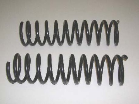

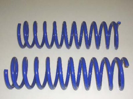

per chi non mi conosce, sono un pandarolo di vecchia data, costruisco molle per mestiere da sempre, e negli anni ho sviluppato delle molle anteriori specifiche per la Panda 4x4.
Oltre alle consuete molle rialzo + 3 e + 5 per la Panda Old, vi segnalo la possibilità di avere anche le molle rinforzate per la New.
Attualmente le ho realizzate solo per il posteriore, rinforzate CON ALTEZZA ORIGINALE.
Se avete domande o dubbi , non esitate, a disposizione !! ;)
Potete scrivermi un messaggio privato o mandarmi una email a
g.marotto@libero.it
Rispondo a tutti, magari può passare qualche giorno ...... ;)
.... ma prima o poi rispondo, quindi evitate solleciti .....
Molle + 3 Panda Old
150 euro a coppia (+ 18 euro spese sped.)
Molle + 5 Panda Old
