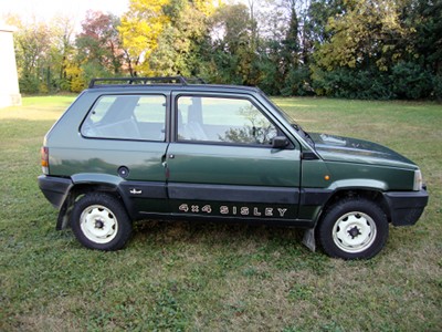

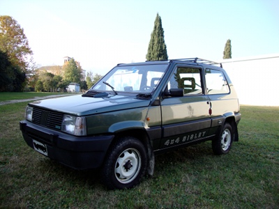

da fare asi Americo! Molto bella, complimenti per lo stato di conservazione. Ecco la mia:
[font size="1"] 72,22 KB[/font id="size1"]
[font size="1"] 81,84 KB[/font id="size1"]
[font size="1"] 45,13 KB[/font id="size1"]
[font size="1"] 75,14 KB[/font id="size1"]
[font size="1"] 55,57 KB[/font id="size1"]
Americo, prova a dirmi un po' cos'è che non va sulla mia?

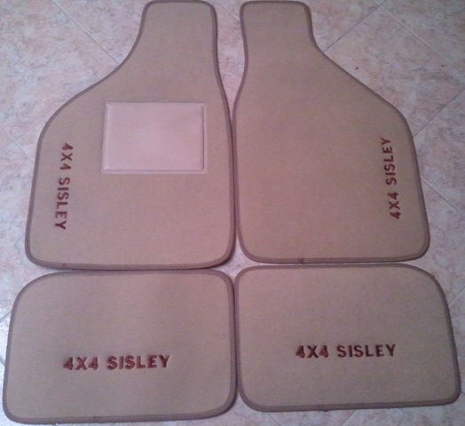

Messaggioda Xabaras » venerdì 30 dicembre 2011, 10:06
Ecco cosa ho trovato sotto l'albero quest'anno!!!
La foto fatta con il cell non gli rendono giustizia ma sono veramente belli!!
:D:P:D:P:D:P:D:P:D
:P:D:P:D:P:D:P:D:P
