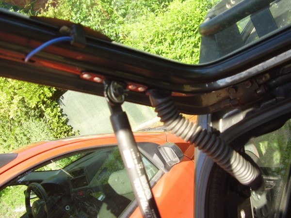

Messaggioda Piezo » martedì 22 giugno 2010, 22:48
In questi giorni... mi era venuto uno sfizio che aveva solo la prima serie, cioè mettere un secondo pistoncino per il portellone a furia di prender capocciate. avendo ben 3 pistoncini messi così così che non tenevano mai su bene il baule! :))

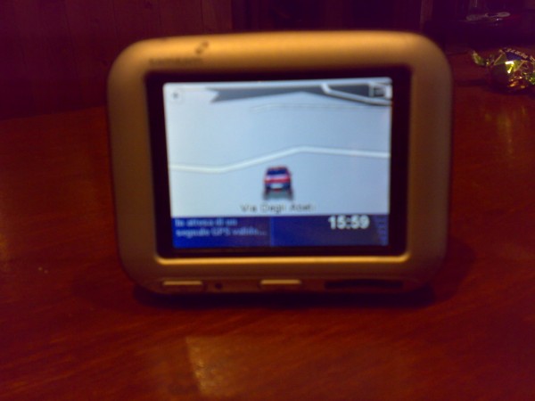

Messaggioda fa65 » venerdì 7 gennaio 2011, 17:55
Il Tom tom del Presidente !
Schermata iniziale:
La Panda Master dentro al Tom tom, la foto è un po' sfuocata, ma dal vero è tutta un'altra storia !!

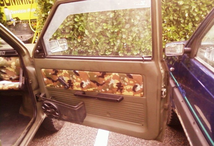

Ecco la mia opera di restauro interni....
