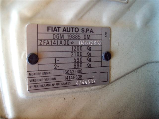

ancora: il libretto dice massa totale 1190 kg
quello utente dice 1200
forse mi hanno tolto 10kg nel libr circolazione perchè c'è il gancio?
la massa complessiva comprende anche lui
io metto 1190, sto col documento fiscalmente più rilevante

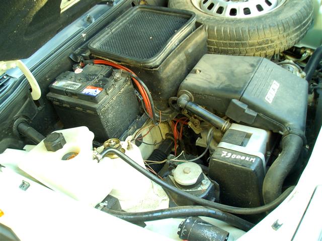

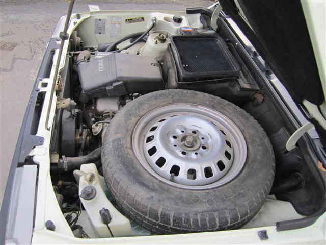

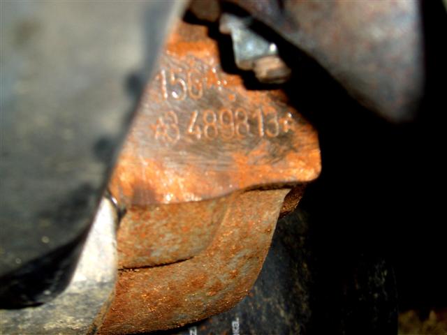

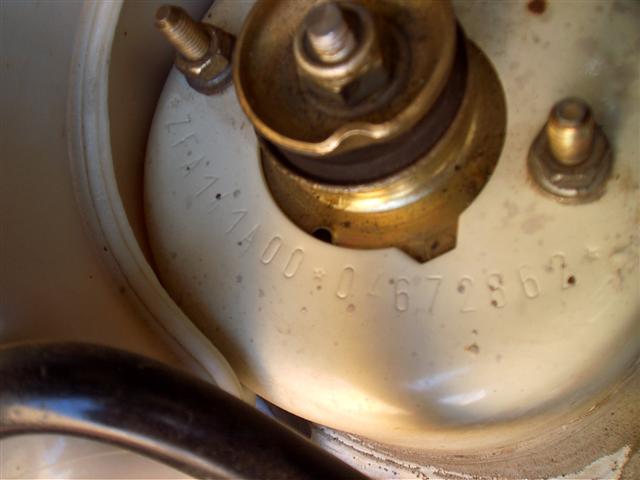

chi può faccia foto della punzonatura blocco motore con un po' di componenti smontati, altrimenti ci vuole lo specchio!
io ho tolto il box filtro aria e poi è un po' sfuocata lo stesso

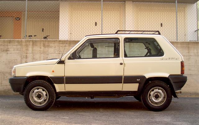

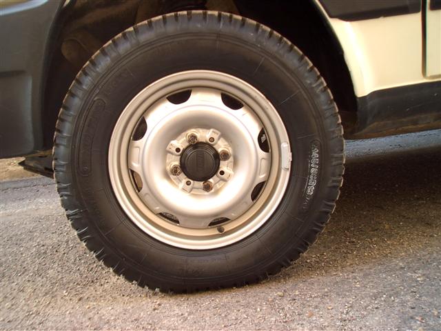

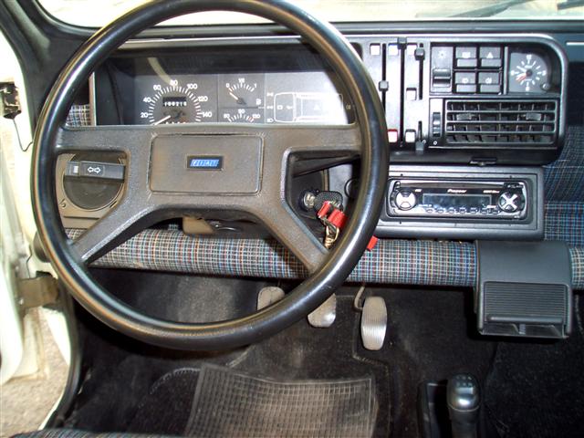

col doppio intento di dare informazioni possibilmente utili ai colleghi, e di riceverne dai più esperti nel caso io abbia fatto delle minkiate, metto la documentazione che presenterò domani sera al club hermitage di forlì per avere l'iscrizione ASI
[font size="1"] 61,56 KB[/font id="size1"]
qui c'è il nuovo elenco delle foto che servono
[font size="1"] 54,38 KB[/font id="size1"]
qui ci sono i dati tecnici presi dal libretto circolazione e dal libretto uso e manutenzione
resta aperta la domanda enigma: assi motore ???? uno, due, quattro??

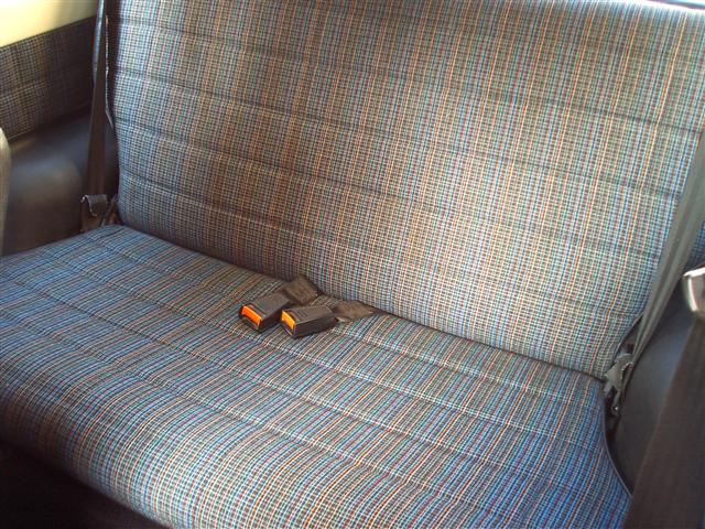

Ciao Roger, davvero un ottimo servizio :wink: il numero di assi motore è 2 :wink: la trasmissione ho spuntato sia "albero" che "semialbero".

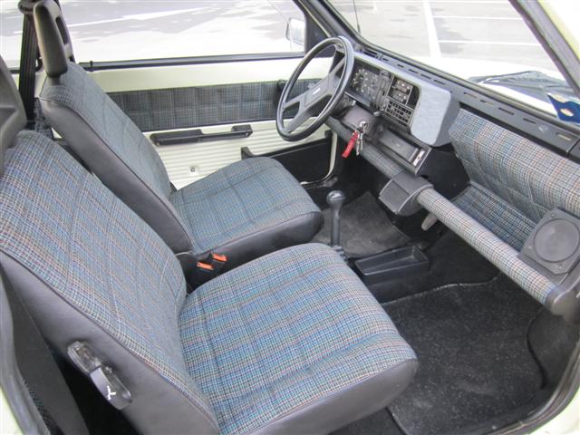

Il tipo di veicolo è "autoveicolo" categoria "M" . La foto del divano posteriore dovrebbe lasciar intravedere anche il rivestimento del tetto e la moquette, roba da contorsionisti [:I]
purtroppo per i dispositivi di segnalazione e illuminazione come ti ho già detto non ho una copia della scheda con tutti gli igm [|)]

quanto alla tappezzeria moquette padiglione...direi ad un ispettore: vieni qua te fallo te
ci vuole obiettivo fisheye!!!
per ora i vari personaggi del club di forlì non hanno obiettato sulle foto come quelle che ho messo..
