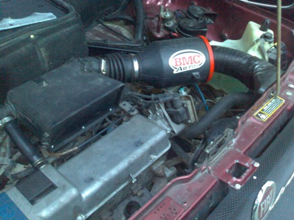

embolo del giorno ...... montare l'iniezione MPI su una panda SPI .....
stasera sono passato dallo sfascio ed ho recuperato il necessario .....
Ho già iniziato a preparare la scatola filtro per l'adattamento al filtro sportivo ...... :D
Messaggioda Pandatrebbia » venerdì 5 settembre 2008, 13:09
scatola filtro pronta .....
accorciata ai minimi termini, coperchio in alluminio ed entrata ovale 75x60 ... assemblata con silicone nero nautico (incolla meglio e và fino a 150 C°)
.... per accoppiare ovviamente la MPI e il mio filtro .....
