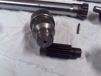

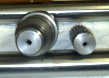

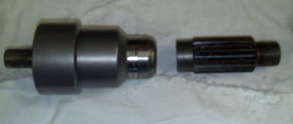

ok, ecco due foto per farvi capire .... visto che le dovevo fare per Fabio che deve andare a cercarmi i pezzi di ricambio ....
mozzi sezionati ....
[font size="1"] 15,96 KB[/font id="size1"]
e questo è il punto dove si è tranciato di netto, sembra tagliato con il laser ....
[V]
[font size="1"] 22,13 KB[/font id="size1"]
[font size="1"] 52,26 KB[/font id="size1"]
[font size="1"] 38,25 KB[/font id="size1"]

Umbe e'impressionante....sopratutto perche tutti e due???
quasi assurdo...di solito cede uno solo8)
Messaggioda TYPE-RSP1 » mercoledì 9 settembre 2009, 22:29
Messaggio inserito da liuke
...subito ne cede uno...ma se si continua ad usare il blocco cede anche l'altro:):wink::wink: e fanno anche un bel TACK quando si spezzano:D:D:wink:
Umbe, prima di rimontarli portali a Parma che cerchiamo di togliere i "punti di rottura" non ti dico come perchè è un segreto professionale:wink:
