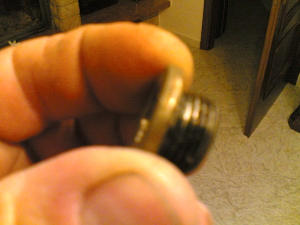

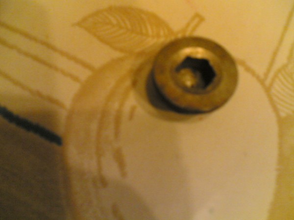

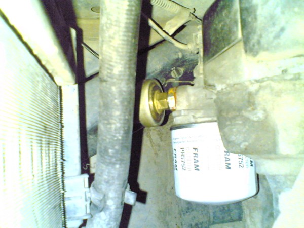

Inserito il - 23/04/2009 : 22:12:20 Condividi su Facebook  Mostra Profilo Invia a volpe un Messaggio Privato  Rispondi Quotando
allora dei due tappi quello da levare è il superiore , diametro 18 x 1,5 per svitarlo ci vuole una chiave a brugola penso da 8 non ricordo poi va cercato un racordo maschio con passo 18x1,5 , dopo di che il racordo va forato e filetato in base al diametro e filetto del bulbo presione olio che uno ha nel tuo caso se hai misurato bene 17x10 pero devi trovare un racordo particolare perche il 17 nel 18 non ci sta
Tappo
36,69 KB
56,53 KB
bulbo montato
66,42 KB
foto poco belle fatte di noete col cel

Inserito il - 24/04/2009 : 07:45:43 Condividi su Facebook  Mostra Profilo Invia a Augusto un Messaggio Privato  Rispondi Quotando
1) Nel mio bulbo pressione olio la testa si avvita con chiave da 17 e la filiera è diametro 10 ...
2)Se non c'è altra soluzione per adattare mi toccherà comprarla...
3) Certo, il collegamento dei fili è meglio farlo senza tagliare l'impianto originale. Io ho pensato ad una spina maschio femmina di raccordo tra le connessioni panda e quelle Y10GT...

Inserito il - 24/04/2009 : 21:23:06 Condividi su Facebook  Mostra Profilo Invia a volpe un Messaggio Privato  Rispondi Quotando
Ha ok allora è come il mio passo 10x1 basta che ti procuri una bocola 18 x 1,5 la fori e la fileti e il gioco è fatto

Inserito il - 24/04/2009 : 23:23:07 Condividi su Facebook  Mostra Profilo Invia a Augusto un Messaggio Privato  Rispondi Quotando
Per esempio la boccola potrebbe essere lo stesso tappo esistente forato e filettato D. 10 mm...

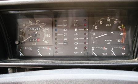

Inserito il - 04/05/2009 : 19:02:35 Condividi su Facebook  Mostra Profilo Invia a Augusto un Messaggio Privato  Rispondi Quotando
Ecco la foto in dettaglio...
23,73 KB

Inserito il - 04/05/2009 : 23:03:42 Condividi su Facebook  Mostra Profilo  Clicca per vedere l'indirizzo MSN di Marco89 Invia a Marco89 un Messaggio Privato  Rispondi Quotando
Augusto tu sei un mago !!! Stupenda realizzazione, poi lo facciamo anche sulla mia appena lo trovo eh

Inserito il - 05/05/2009 : 06:49:02 Condividi su Facebook  Mostra Profilo Invia a Augusto un Messaggio Privato  Rispondi Quotando
Ok Marco, come lo trovi fammi un fischio...
Umbè, sto cercando volante e amperometro tondo D.50 mm, ma non riesco a trovarli...

Augusto per il volante completo di mozzo forse posso aiutarti poi ti faccio sapere per bene...
Una domanda ma il tuo quadro è della y10 gt con il check panel o senza ?

Inserito il - 05/05/2009 : 11:56:44 Condividi su Facebook  Mostra Profilo Invia a Augusto un Messaggio Privato  Rispondi Quotando
Ok aspetto notizie per il volante...
Io ho fatto un compose personalizzato tra due quadri y10 GT e Y10 4X4
la zona centrale spie e check analogico è della 4X4 (non c'è la macchina disegnata)
Se guardi le foto delle pagine precedenti ti fai un'idea delle differenze,
poi la scelta è una questione di gusti

Inserito il - 05/05/2009 : 13:45:58 Condividi su Facebook  Mostra Profilo  Clicca per vedere l'indirizzo MSN di fa65 Invia a fa65 un Messaggio Privato  Rispondi Quotando
Veramente complimenti Augusto !!

Inserito il - 05/05/2009 : 15:23:13 Condividi su Facebook  Mostra Profilo Invia a Augusto un Messaggio Privato  Rispondi Quotando
Grazie Fabio,
ho evitato il tachimetro da 220Km/h e il check panel elettronico per rendere il tutto più consono alla panda... però c'è
la spia freno a mano separata da quella dell'olio freni,
la spia T° acqua che si accende con la ventola,
la spia inserimento 4X4,
ovviamente i due strumenti T° e Press. olio funzionanti,
oltre al contagiri integrato.
Devo solo fare una boccola di riduzione per montare il bulbo pressione olio
e nel vano orologio, al posto del vecchio contagiri, mettere l'amperometro.

1627 Messaggi
Inserito il - 08/05/2009 : 13:19:46 Condividi su Facebook  Mostra Profilo  Clicca per vedere l'indirizzo MSN di Marco89 Invia a Marco89 un Messaggio Privato  Rispondi Quotando
In effetti quella spia è comoda per il comando dell' elettrovento... Poi ci inventeremo qualcosa per la spia della 4x4...
Cmq c'è questo su ebay, è un pochetto da sistemare ma non costa molto...
http://cgi.ebay.it/quadro-strumenti-y10-turbo_W0QQitemZ140309709468QQcmdZViewItemQQptZRicambi_automobili?hash=item140309709468&_trksid=p3286.c0.m14&_trkparms=72%3A1385%7C66%3A2%7C65%3A12%7C39%3A1%7C240%3A1318
