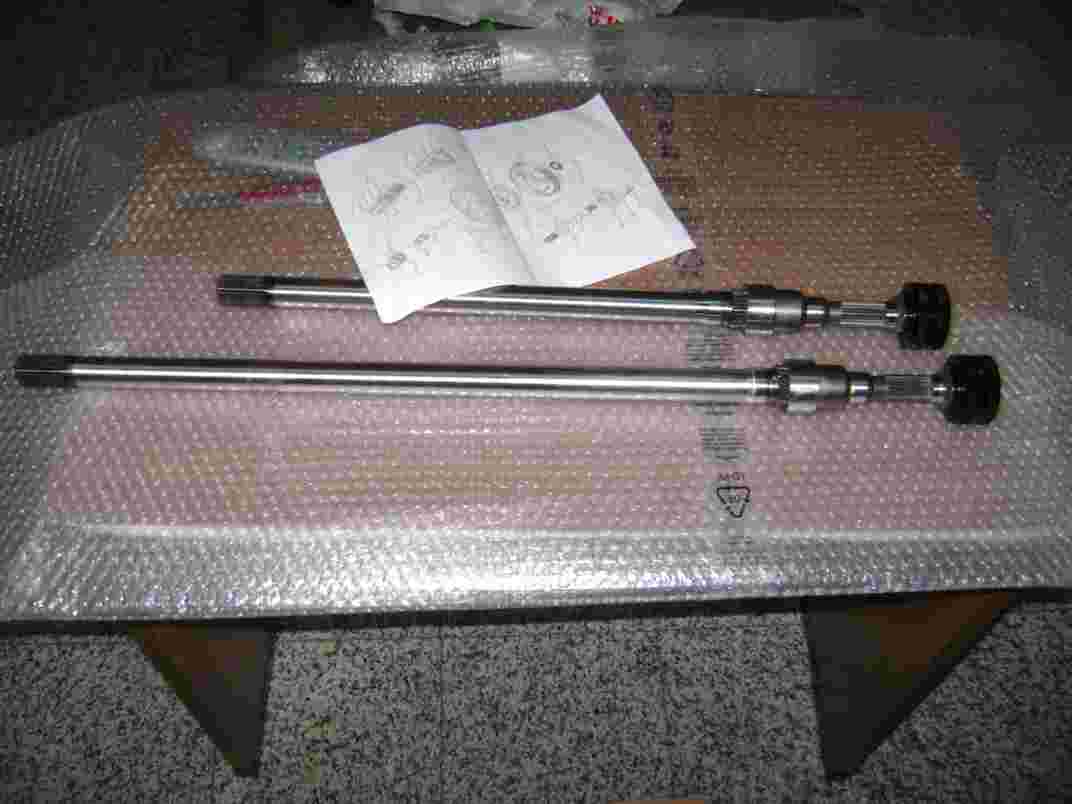

Secondo voi questi mozzi sona per la old o la news.?????
http://www.cirog.com/index.php?lingua=ita&op=linea-accessori&id=4&item=1
Ciao Enrico.
Risposte:
Autore Risposta: fabbrosisley
Inserita il: 15/08/2008 22:31:06
Messaggio:
sono sicuramente per la old! anche perche la news, non ha il ponte rigido, ma ha i semiassi con il giunto,fatti tipo a quelli anteriori...
Autore Risposta: AirDark
Inserita il: 16/08/2008 11:10:56
Messaggio:
al 100% old!

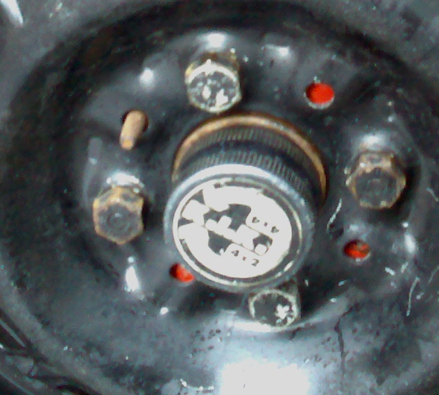

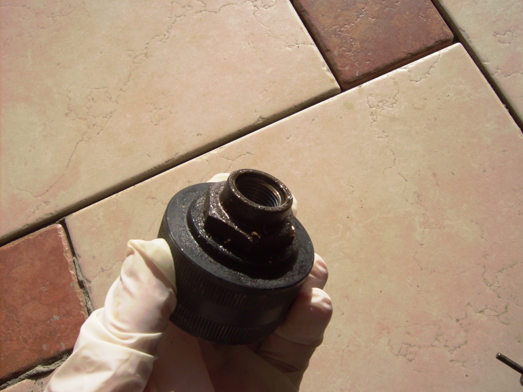

Ho un problema con i mozzi liberi...
Praticamente il meccanismo è come se rimanesse sempre in 4x4, e quando ruoto verso 4x2 il semiasse si sposta talamente poco che è come se rimanesse sempre in 4x4... Cosa ho combinato ???
Inserita il: 16/09/2008 20:46:10
Messaggio:
?!? di che marca sono?
hai provato a girare un poco x vedere se scatta? o un detrito si è messo nel millerighe e non ti fa scorrere il semiasse nel planetario... bo.... non è che si è leggermente svitato andando e quando lo ruoti ha poco gioco che sembra che si sposti poco?

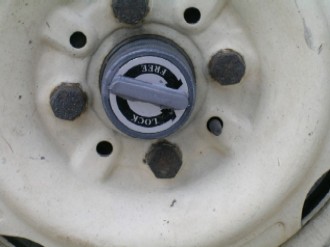

Autore Risposta: Clandestino-Stefano
Inserita il: 16/09/2008 22:10:52
Messaggio:
Se li hai smontati, puoi aver rimontato male lo spinotto che tira indietro il semiasse girando il pomello in 2wd.
Con una brucola piccola (3-4 non ricordo) smonti i pomelli e guardi se girandolo con un paio di pinze il semiasse si sposta in fuori......lo spinotto deve scorrere in 2 asole poste ai lati, vedi di non aver rimontato lo spinotto in posizione fissa, perche' i Kik hanno anche una posizione fissa.
prova e facce sape'....
Autore Risposta: Marco89
Inserita il: 18/09/2008 14:34:02
Messaggio:
Bhò ho provato a girare gira... Però non scatta nella posizione 2wd, cioè quando ruoto su 4x2 si sposta di così poco che rimane in 4x4...

Autore Risposta: Diego Nonis
Inserita il: 19/10/2008 17:22:09
Messaggio:
sul mozzo ce il disegno di come devi girare per avere il 4x4 o il 4x2. Se non ce basta che alzi l'auto con il crick e provi facendo girare la ruota, vedrai che ti accorgi subito della differenza tra 4x4 e 4x2.

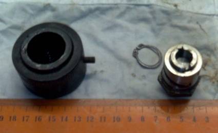

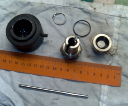

Inserita il: 31/10/2008 08:23:37
Messaggio:
se il mozzo libero non gira corretamente, bisogna allentare il perno a brugola che fissa il pomello alla boccola asolata, basta mezzo giro e vedrai che tutto funziona bene.

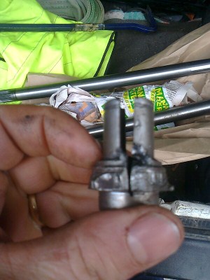

Autore Risposta: bananatrans
Inserita il: 03/11/2008 23:08:35
Messaggio:
e successo quello che è successo a me !!!! con l'usura si è accorciato il bussolotto che spinge l'astina e l'astina stessa, senza che ti ammazzi, prendi una saldatrice smontali e con l'elettrodo basico (che è piu acciaioso dell'altro) allungali e fai in modo che si sblocchi il mozzo. aiutati con il crick alza la macchina e prova il tutto. è un difetto con pochi chilometri si consumano e non funzionano piu rimanendo inserito il semiasse alla ruota. buon divertimento marcello
Autore Risposta: Corrasi
Inserita il: 04/11/2008 08:12:28
Messaggio:
Banana, non per dire ma se sono montati bene non devono consumarsi, io li avevo montati per due anni, tre con la verdina e mai problemi, e prima di me li aveva una panda 965..

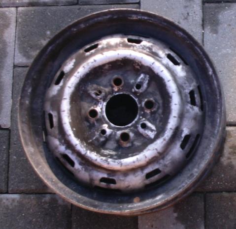

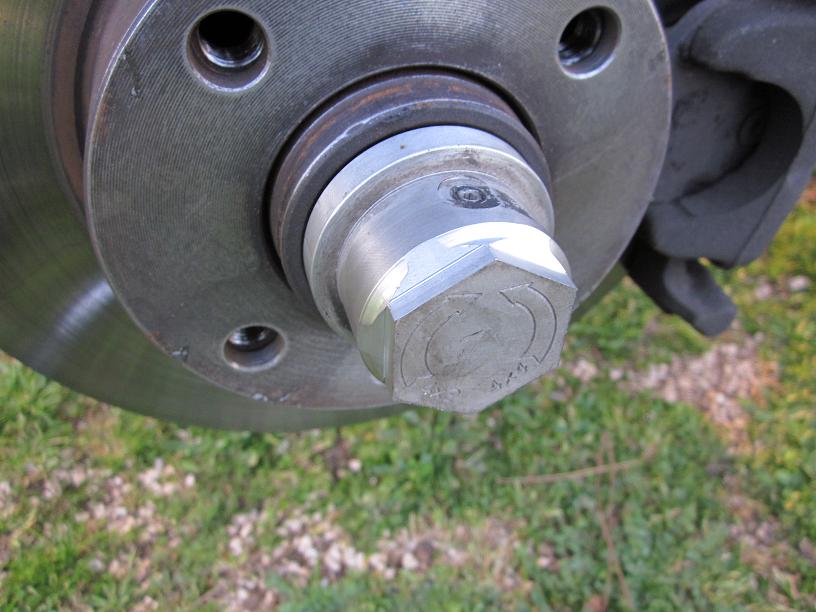

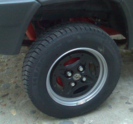

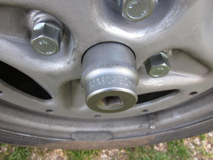

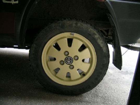

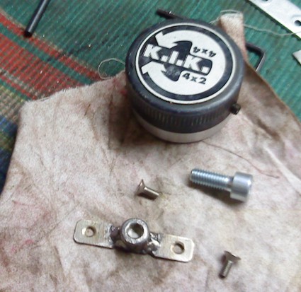

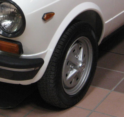

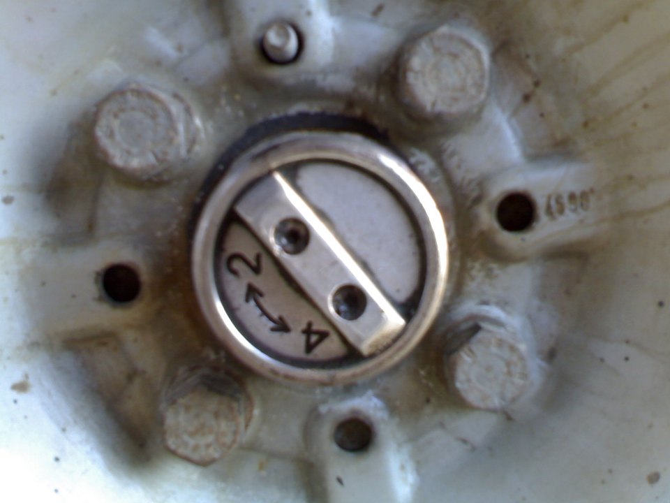

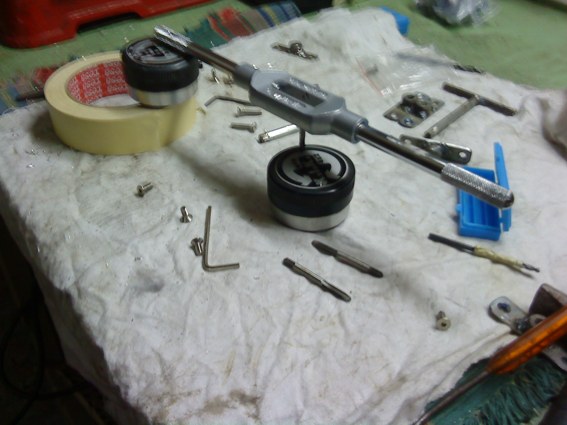

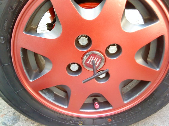

Autore Risposta: sisley4x4
Inserita il: 04/11/2008 13:02:05
Messaggio:

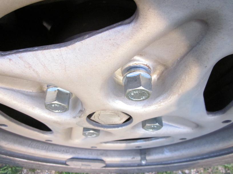

Se i mozzi sono montati correttamente sono sempre OK.

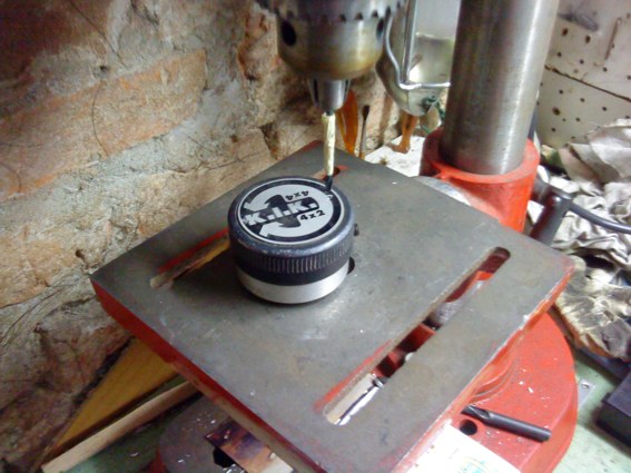

Per chi ha i cerchi in lega con un offset diverso,bisogna spesso allargare il foro centrale per far passare la manopola e fare unapiccola modifica ala stessa ....NON com qualcuno che li tiene boccati....vero???
Inserita il: 04/11/2008 13:03:40
Messaggio:
Così:
47,24 KB
Inserita il: 04/11/2008 13:05:09
Messaggio:
così:
47,24 KB
Inserita il: 04/11/2008 13:06:36
Messaggio:
Te l'ho messa due volte almeno la più piccola la fai stampare altuo amico così la tiene nel portafoglio.

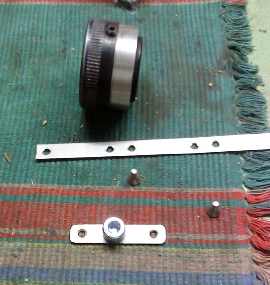

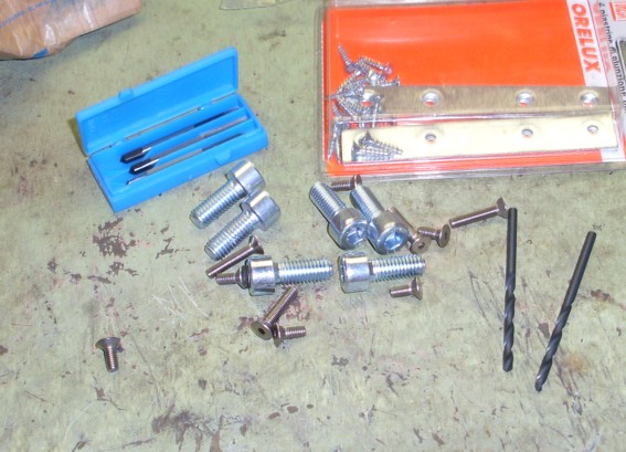

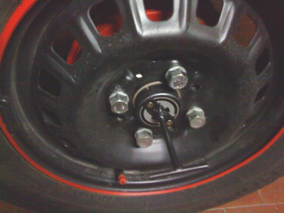

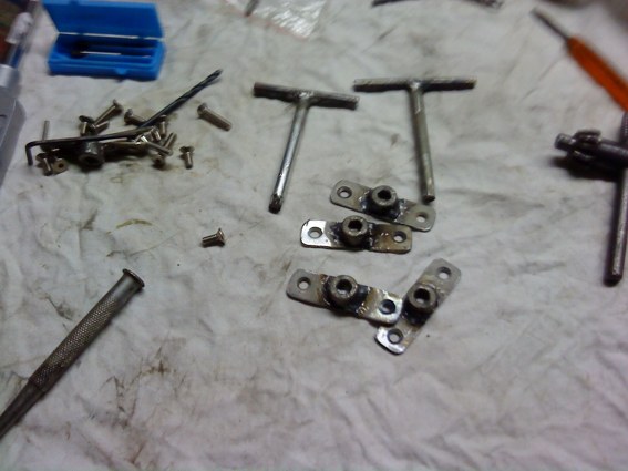

Inserita il: 04/11/2008 14:53:53
Messaggio:
anche così basta fare 2 forellini e poi con una chiave autocostruita fai girare il pomello................ hai presente come si smonta il disco di una smerigliatrice ?

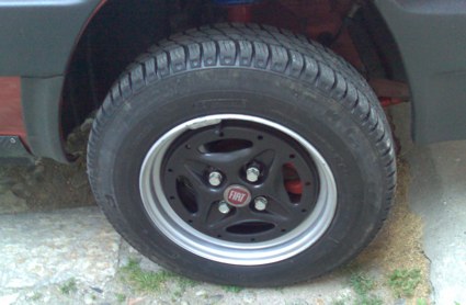

Inserita il: 06/11/2008 09:48:38
Messaggio:
Vero,Diego Nonis,anche con il sistema dei forellini,un mio amico li ha fatti e funziona bene,solo che ci vuole un poco di manutenzione in più perchè lo sporco entra.Ho visto un'altra modifica tipo la mia ma con un bulloncino che poi diventa una mini maniglia per girare il mozzo.Quando funzionano vano bene un poco tutte.L'importate montando cerchi in special modo quegli in lega il pomello di diametro 4,5 cm in genere non passa dal foro ,o e chiuso ,o c'è un tappo e va allargato ,anche con alcuni vecchi cerchi in ferro va un poco allargato,ma basta un fresino
Autore Risposta: satarun

Climping 65,magari prima leggi tutto il discorso....il tutto è riferito a chi monta cerchi in lega con un offset più in fuori e il pomello dello sbloccamozzo rimane pari al cerchio,quindi se non ti inventi delle modifiche il pomello non lo giri.altr nota poi sempre riferito ai cerchi in lega è il foro centrale che ,ho più piccolo o termina con un tappo o un foro piccolo ,quindi va allargato.
MA ...tutto questo con i normali cerchi in ferro non sussiste.
Inserita il: 19/11/2008 18:17:07
Messaggio:
Rudi ma il tuo sfascio è una miniera d'oro....spero che tu li abbia presi.
Io li presi usati anni fa per 350 mila lire montati
Inserita il: 19/11/2008 18:19:42
Messaggio:
Saturn. Di concorrenza no esistono. Li faceva la K.I.K la trasdad e l'AVM brasil (i peggio).
O li trovi usati o compri quelli trasdad.Il costo del nuovo è 350 euro circa....credo
Inserita il: 19/11/2008 18:42:45
Messaggio:
si concordo

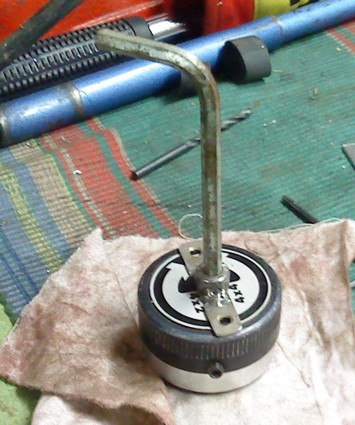

Inserita il: 20/11/2008 18:58:21
Messaggio:

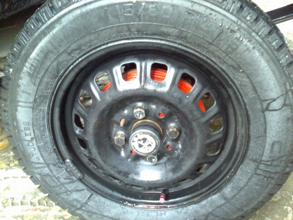

Anche con alcuni cerchi in ferro si rende necessario allargare il foro centrale e modificare la manopola .Questi sono di una A112 ,li ho in garage.
54 KB
Autore Risposta: Tequila
Inserita il: 20/11/2008 19:09:02
Messaggio:
Ma nn si vedono Sauro
Autore Risposta: pandemonio
Inserita il: 20/11/2008 19:10:17
Messaggio:
un pò di fantasia...e su...!!
Inserita il: 20/11/2008 19:11:36
Messaggio:
Io sono come S.Tommaso se non tocco non credo!!!
Inserita il: 20/11/2008 19:41:14
Messaggio:
Va bene si vedono un poco poco...più che altro è per fare vedere che i fori centrali sono chiusi...ma non avete mai visto un cerchio di una vecchia A112 ??? sembra un cerchio del defender....che gioventu bruciata...

io ho 7 di questi cerchi a112 elegan elite. sono quelli veramente simili a quelli del defender... li devo restaurare e farli BIANCHI!
Inserita il: 21/11/2008 19:02:27
Messaggio:
Si Carlo,ma quelli delle prima serie effettivamente sono proprio identici al disegno defender..verniciati di bianco o avorio sembrano i DEF. in miniatura.
Autore Risposta: Charlo
Inserita il: 22/11/2008 08:27:24
Messaggio:
quelli col la proboscide al centro?

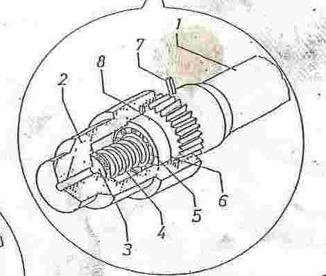

Autore Risposta: Kit Carson
Inserita il: 22/11/2008 08:46:26
Messaggio:
Sauro si riferisce a questo modello
71,19 KB

allora avevo capito proprio questi
Inserita il: 26/11/2008 11:26:53
Messaggio:
Si sono loro ,grazie Americo .Io ne ho 4 ,ci avevo montato delle mud.

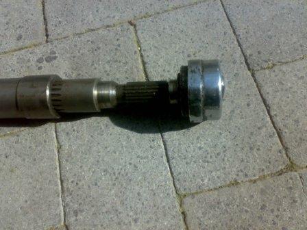

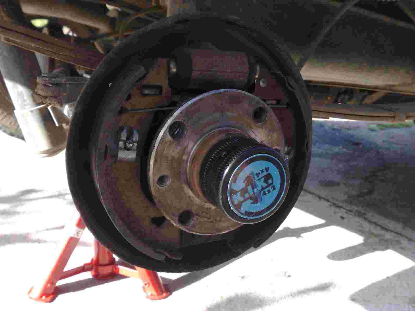

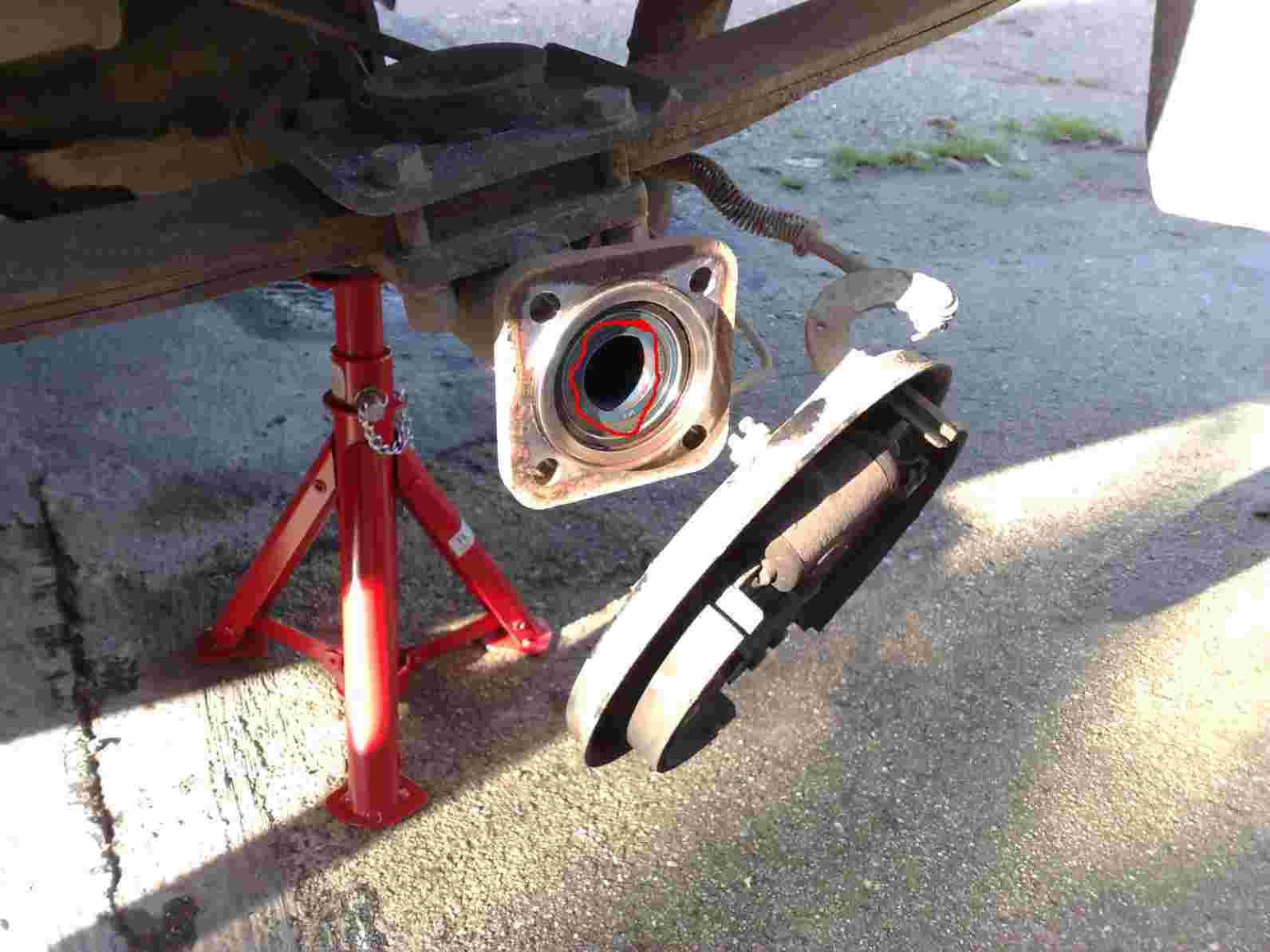

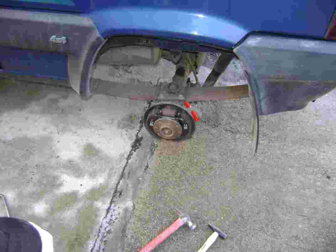

riprendo il topo ...... UN DISASTRO!
venerdì nevicava ... finito il lavoro sono andato a fare due traversi ... poi passo dal mecca e mi accorgo di aver perso tutto il pezzo di sbloccamozzi della ruota destra.
Si è svitato il dadone da trenta ed è venuto via tutto, probabilmente non sono stati stretti bene dal mecca ......
Ho già rifatto le strade tre volte ma non si trova, ho smontato l'altro per vedere se si può rifare ma mi sembra abbastanza complesso, poi metto due foto per gli amici ...
Comunque domani provo a telefonare all'ex KIK e sento cosa mi dicono .....
Autore Risposta: ombra
Inserita il: 30/11/2008 16:57:39
Messaggio:
Ciao Umbe postale al + presto.......
Autore Risposta: Pandatrebbia
Inserita il: 30/11/2008 16:59:01
Messaggio:
grazie, Enrico, appena riesco a scaricarle dal cell ...
Autore Risposta: MrRomeo
Inserita il: 30/11/2008 17:30:56
Messaggio:
che cacchio di sfiga....in pratica li devi riprendere entrambi?
Inserita il: 30/11/2008 18:40:43
Messaggio:
spero che la fabbrica (che nel frattempo ha cambiato nome tre volte) mi dia quello che mi manca ......
... altrimenti vedo se si possono fare da un bravo tornitore ...... altrimenti butto via tutto e rimonto i semiassi normali!
Intanto vi spiego bene ...... così sono pronto per telefonare alla ex KIK ..... e gli amici ci guardano ....

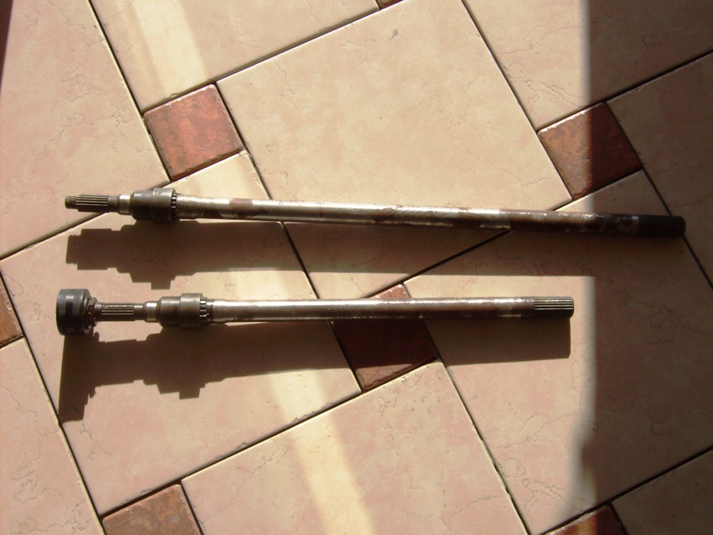

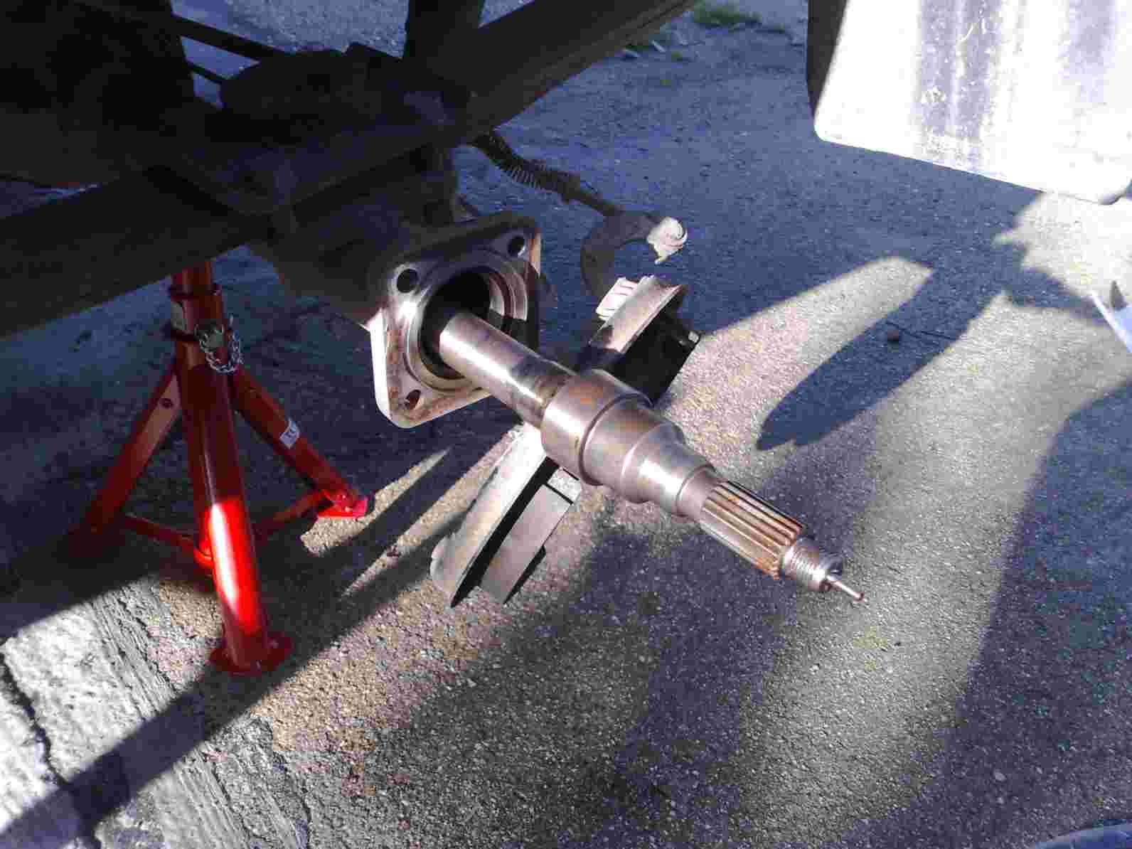

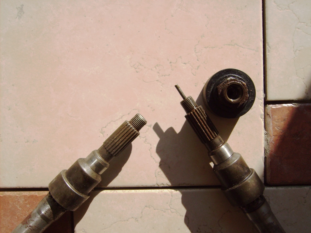

foto 1 -
il mozzo superstite con le termiche nuove ....
172,61 KB
foto 2 -
il mozzo superstite ... dettaglio
277,46 KB
Foto 3 -
quello che resta dall'altra parte ....
128,13 KB

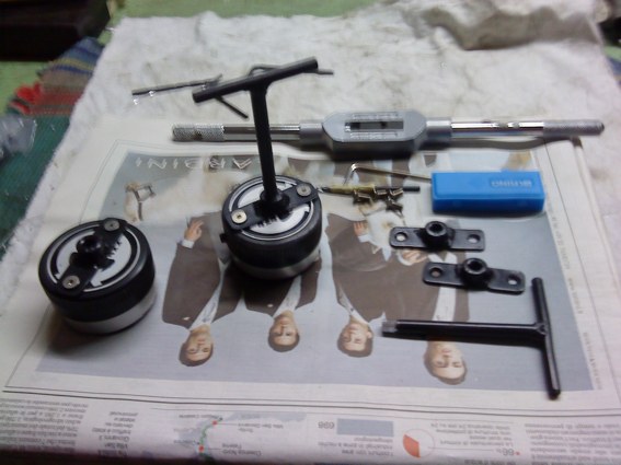

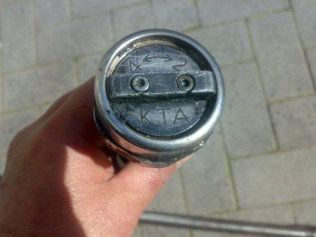

foto 4 -
ecco quello che mi manca ...
83 KB

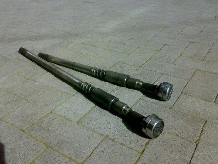

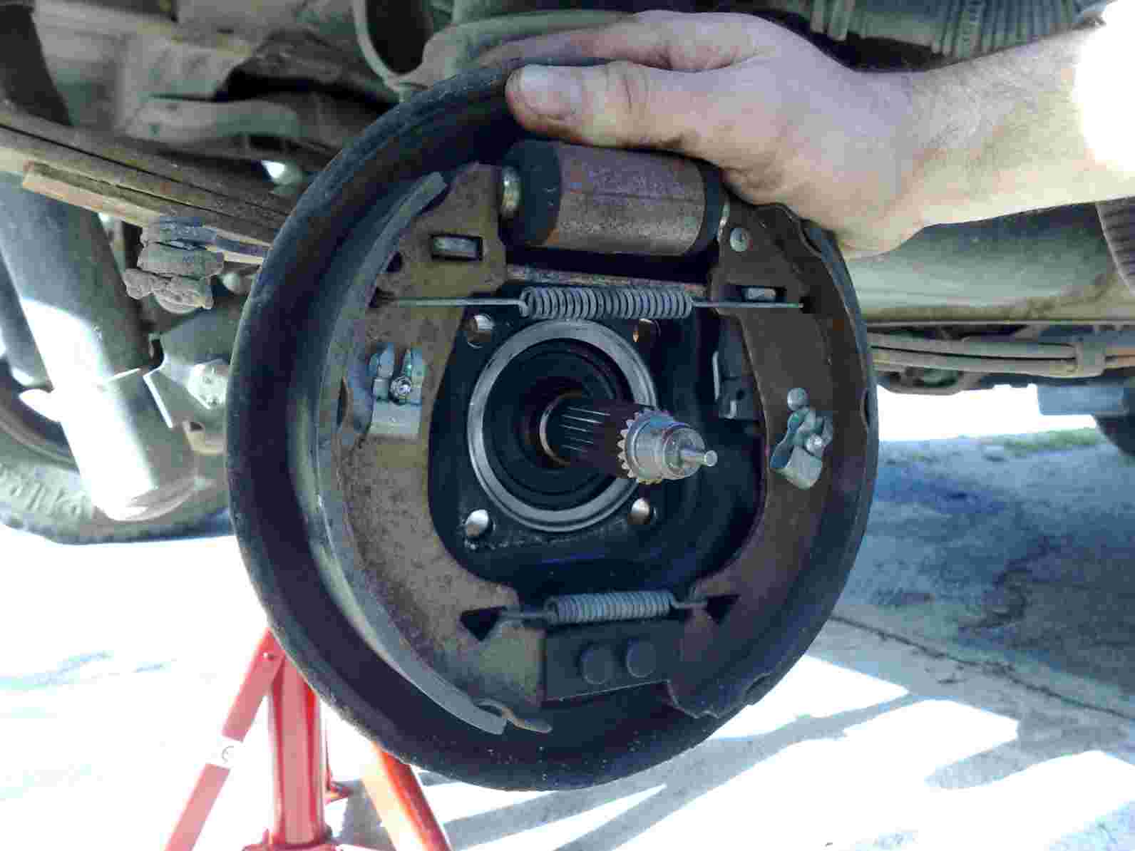

foto 5 -
ecco quello che mi manca ... altra vista ...
116,05 KB

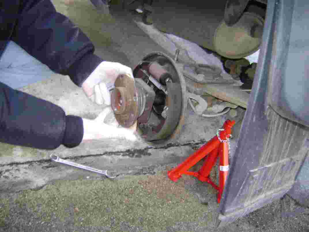

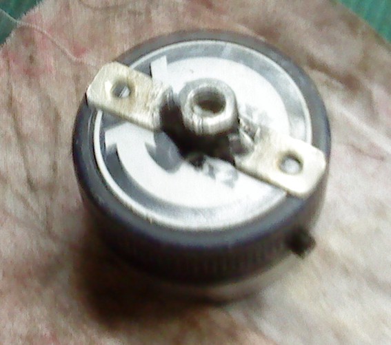

foto 6 -
dettagli per spiegazione ...
88,36 KB
foto 7 -
dettagli per spiegazione ... altra vista ...
154,39 KB

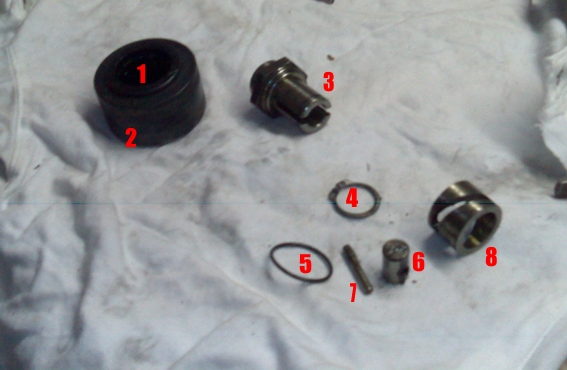

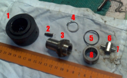

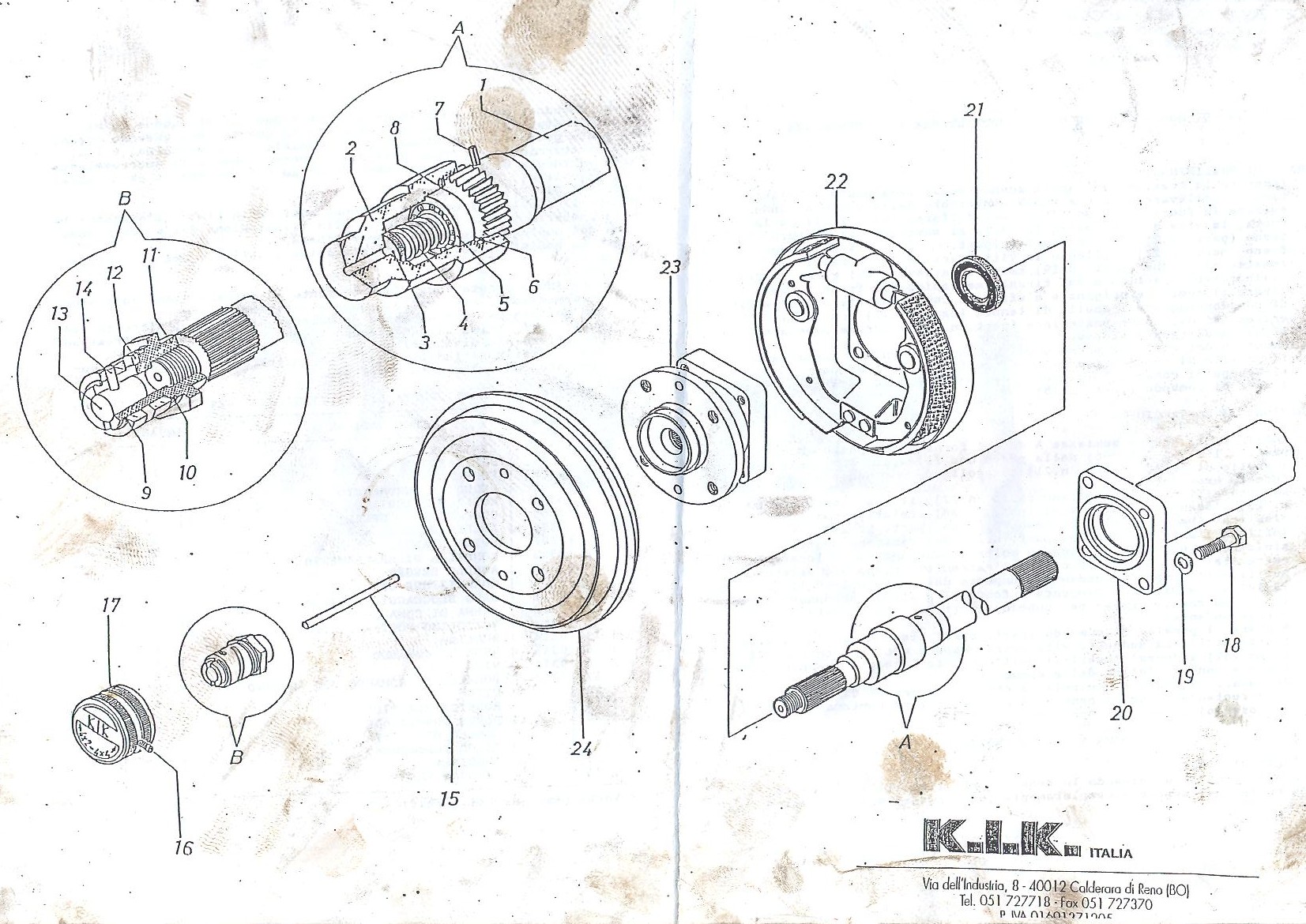

Allora ..... questi sono i particolari che mi mancano :
1 - Manopola con foro filettato per grano
2 - Grano per fissaggio manopola
3 - Alberino filettato con ribassi e asole, dado da 30 mm
4 - seiger
5 - anello in gomma
6 - perno con foro per perno 7
7 - perno piccolo
8 - boccola con asole diagonali
... tanto per farvi capire .... l'assemblaggio ed il funzionamento è il seguente:
- l'astina che si vede in basso nella foto 5 (miracolosamente rimasta in sede) si infila nel foro nel semiasse nella foto 3
- sul semiasse si avvita l'alberino 3 con l'or 5
- il perno 7 si infila nel perno 6, che a sua volte si infila nella boccola 8 con le asole diagonali come nella foto 5
- si infila tutto nell'alberino già fissato al semiasse come nella foto 4
- si mette il seiger di fissaggio
- si fissa la manopola 1 con il grano 2 che và nel foro della boccola 8
Ruotando la manopola, la boccola spinge con le asole diagonali il perno dentro al semiasse, che sgancia il millerighe presente all'interno del semiasse che qui non si vede.

Allora ho appena chiamato la Techno sea,allora Umbe nessun problema per avere i ricambi, ma sono in lavorazione come del resto il solito particolare del blocco di Gianluca.
Debbo richiamare verso la fine della prossima settimana !
Inserita il: 10/12/2008 15:30:05
Messaggio:
io l'ho appena fatto ..... prima di perdere tutto il pezzo fuori da una parte .....
devi smontare tutti i pezzi esterni, smollare e togliere il pezzo con il dadone da 30, poi smontare le 4 viti del cuscinetto e sfilare il semiasse .... mettere il paraolio nuovo e rimontare .... non sò se è chiaro ...

Devo smontare la manopola sblocca mozzi e tutto il resto come nelle tue foto nella pagina precedente (pag. 4)il dado con la chiave del 30 e le 4 viti? giusto...
Inserita il: 10/12/2008 23:02:52
Messaggio:
Citazione:
Messaggio inserito da Piezo20
prima devi togliere la ruota e tamburo, poi sviti i quattro dadi del cuscinetto e poi tiri fuori il semiasse ....

allora ..... finalmente fabio è riuscito a recuperare i miei ricambi, 65 neuri + iva ....
Mentre era là mi ha chiamato, ho parlato con il tipo e gli ho chiesto il prezzo dei mozzi liberi ..... di listino 350 + iva, ma se si và là a prenderseli si risparmia qualcosa .....
Autore Risposta: fa65
Inserita il: 12/12/2008 14:52:12
Messaggio:
Temo che meno di 350 non li molli, nemmeno a me che mi conosce già.
Umbe alla fine mi ha lasciato i 5 euro, quindi hai speso 60.
Giovedì debbo tornare, ha detto che mi telefona per confermarmi che il blocco di Gianluca è finalmente disponibile

Autore Risposta: patrick 88
Inserita il: 10/01/2009 19:29:05
Messaggio:
ma con i mozzi liberi si possono mettere i distanziali...? no perche senno' lo sblocca mozzi me lo rivendo subito.
Inserita il: 10/01/2009 19:31:28
Messaggio:
mmmh... si possono mettere ma se non prolunghi il comando dello sbloccamozzi, non puoi interagirci...
Inserita il: 10/01/2009 21:33:46
Messaggio:
Citazione:
Messaggio inserito da patrick 88
... personalmente .. tra i distanziali e lo sbloccamozzi, mi tengo lo sbloccamozzi ....
io ho ordinato i distanziali stasera, settimana prox arrivano, vedrai che con i mozzi li faccio andare ....
Autore Risposta: TYPE-RSP1
Inserita il: 10/01/2009 21:35:51
Messaggio:
basta tornire un po' i pomelli che comandano gli sblocca mozzi...
Autore Risposta: Vincenzo
Inserita il: 10/01/2009 21:40:39
Messaggio:
Umbrè tu non avevi il ponte della Y????
Autore Risposta: mirko79
Inserita il: 10/01/2009 21:46:44
Messaggio:
metti i mozzi liberi meglio dei distanziali parere mio non darmi peso!
Inserita il: 10/01/2009 21:49:46
Messaggio:
Citazione:
.... giretto a Parma?
no, vincè, il ponte dell'y10 l'ha messo Fabio, e mi ha dato i suoi mozzi KIK ....
Inserita il: 10/01/2009 21:50:54
Messaggio:
volendo...
Inserita il: 10/01/2009 21:52:05
Messaggio:
Ok la mia prossima spesa saranno i mozzi liberi... sono davvero utili... cmq umbrè oggi o modificato anche la scatola filtro o recuperato un sacco di giri motore con la scatola aperta domani posto le foto...
Inserita il: 10/01/2009 22:04:54
Messaggio:
respira meglio
Inserita il: 10/01/2009 22:05:45
Messaggio:
io ho tornito i distanziali.................................
Inserita il: 10/01/2009 22:08:49
Messaggio:
quindi tornendoli cosa hai guadagnato???
Inserita il: 10/01/2009 22:13:36
Messaggio:
che li ho infilati pure se ho gli sbloccamozzi....!
il foro classico attacco fiat dei distanziali è più stretto dei pomelli kik...
Inserita il: 10/01/2009 22:18:55
Messaggio:
esatto!!!
Inserita il: 10/01/2009 22:23:21
Messaggio:
Bene bene ma e rimasta la sede esterna cioe il centracerchio???
Inserita il: 10/01/2009 22:24:37
Messaggio:
no...ho il distanziale a battuta sul tamburo e il cerchio a battuta sul distanziale.....zero problemi....
Inserita il: 10/01/2009 22:28:39
Messaggio:
non direi guarda e molto importante quel anello... cosi forza moltissimo sui bulloni l'anello fa quasi il 50% nella ruota....

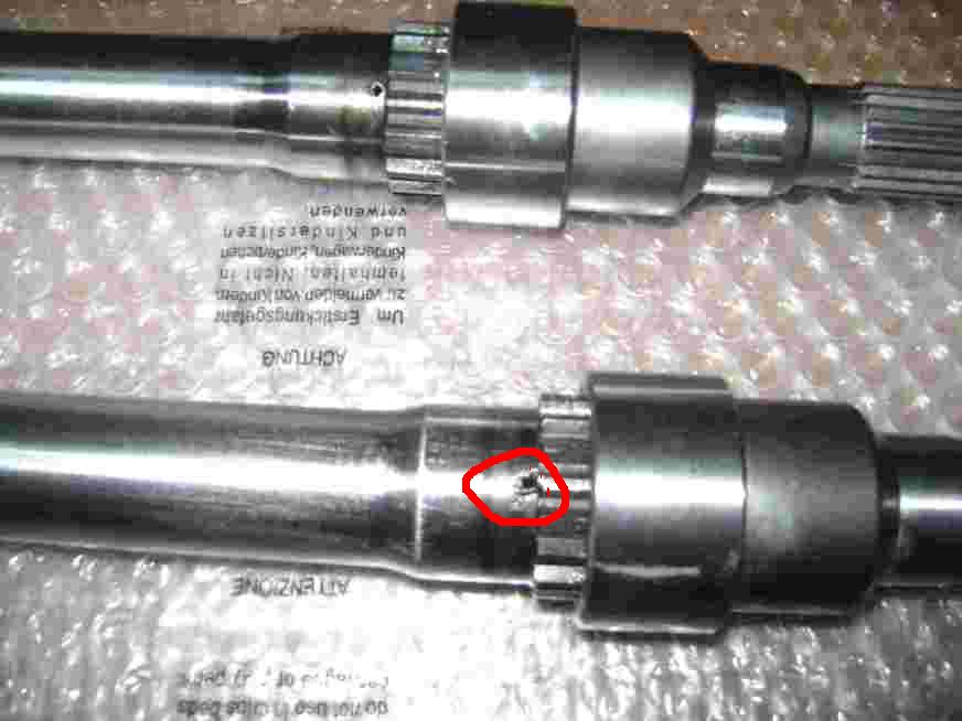

Autore Risposta: Luca4x4
Inserita il: 17/01/2009 12:38:01
Messaggio:
Riprento il Topo....
Qualche giorno fà ho acquistato da internet i mozzi liberi incompleti, che tutti abbiam visto su "Subito".. avendo 'tirato' il prezzo al venditore, ho pensato che fossero un buon acquisto e i pezzi mancanti li avrei riordinati in ditta..
A prima vista, penso che i mozzi abbiano avuto lo stesso problema di Umbè... solo ke questi in più hanno perso anche l'astina di comando.
Vi posto qualche foto.. e spero ke Umberto mi confermi l'entità del danno (riferita solamente al mozzo del lato lungo)
250,12 KB
232,16 KB
249,55 KB
252,76 KB
Inserita il: 17/01/2009 13:15:06
Messaggio:
manca il gruppo pomello e l'astina...Umbe a trovato tutto...
Inserita il: 18/01/2009 19:27:13
Messaggio:
esatto, rispetto a me hai perso in più solo l'astina ..... che però è una cagata ....
... quindi credo che con 60-70 neuri hai i mozzi nuovi .....
Fatti dare anche un'adesivo (sarà KIK) in più da mettere sul pomello superstite, così sono uguali e sembrano nuovi davvero ....
.... e ricordati di mettere due gocce di frenafiletti quando li monti ...
Inserita il: 19/01/2009 21:33:46
Messaggio:
Grazie mille Umbè... ora ho mandato una mail alla Tran. con le stesse foto e attendo la loro risposta...

Autore Risposta: Augusto
Inserita il: 24/01/2009 22:33:48
Messaggio:
Penso che i Kik sono gli unici affidabili e reperibili in commercio
28,62 KB
da oltre un'anno nessun problema

Autore Risposta: CACCIATORE 4X4
Inserita il: 29/01/2009 21:07:31
Messaggio:
salve a tutti oggi sono stato da un'amico ed ho recuperato un ponte posteriore completo di sbloccamozzi K.I.K. pagato ...130 euri dopo una brevissima trattativa... lo abbiamo provato sul banco e...funziona tutto... adesso non conoscendo quel ponte desidero montare il kit K.I.K sulla mia pandozza....vi chiedo è un'operazione che posso fare da solo o serve il mecca considerando che me la cavicchio nel fai da te....Umbe per caso hai post da qualche parte, escludendo questo topic, la spiegazione dettaglata del montaggio??
i paraoli di cui parlate voi sono da sostituire comunque? posso vederli in foto perfavore?? dove posso rimediarli eventualmente?
Grazie e scusate per la serie di domande

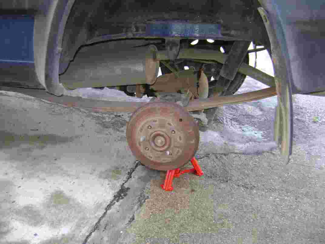

Inserita il: 29/01/2009 21:42:25
Messaggio:
.... secondo me ..... se è buono ..... cambi l'olio nel differenziale e monti il ponte intero ... fai prima ...
... e ti tieni il tuo così comè di scorta ....
il ponte dietro della panda è praticamente indistruttibile, è sovradimensionato in maniera esagerata
.... a parte le imprese di alcuni personaggi del forum che riuscirebbero a tritare un unimog ......
se invece i paraolio perdono, i cuscinetti stridono etc etc .....
.... e vuoi montare il tutto sulla tua ...... recupero il vecchio post con le foto e ti spiego ....
Inserita il: 29/01/2009 21:42:54
Messaggio:

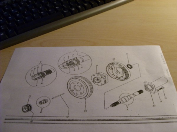

Io ho montato tutto da solo
Queste sono le istruzioni:
34,18 KB
e questo è lo schema:
301,76 KB

In effetti ti conviene mettere direttamente il ponte completo in quanto ci sono diversi pezzettini che nello smontaggio e rimontaggio potresti perdere o magari non ti torna qualcosa... Te lo dico per esperienza
Inserita il: 29/01/2009 21:45:59
Messaggio:
ottimo, Augusto, io le istruzioni non le avevo!
molto utile ....
se riesci a mettere leggibile anche la prima pagina .....
Inserita il: 30/01/2009 01:56:01
Messaggio:
credo perda un pochino d'olio un mozzo ma non ne sono sicuro perche' devo sgrassare sto ponte il quale è stato fermo per circa 2anni in un'officina dell'azienda trasporti municipalizzata della mia città in quanto il vecchio proprietario lavora li e non lo ha mai utilizzato xche' dopo averlo comprato ha venduto o demolito la panda.....non ho ben capito..
Se fosse possibile desidererei sapere se da qualche parte esiste un topic con le operazioni di montaggio del kit mozzi liberi.
dato che sicuramente credo uscirà l'olio,lo cambio una volta l'anno nel cambio e nel differenziale,non avendo trovato il 75/140 raccomandato da fiat ho trovato il RHIAG ACTUAL DIFFERENTIAL TRANSMISSION OIL D140 SAE 85W-140 API GL5....che ne pensate lo passo utilizzare??
il mio differenziale ancora ha 82000km come la pandozza del resto....
Inserita il: 30/01/2009 08:36:07
Messaggio:
se è stato fermo i paraolio li devi cambiare, altrimenti appena lo fai girare si stracciano ...
non mi sembra che in giro per il forum ci siano le spiegazioni per il montaggio, dopo vedo se riesco a scriverti due righe per lo smontaggio utilizzando il disegno di augusto ....
L'olio penso che vada bene, ma se passi in fiat il tutela 140 dovrebbero averlo ....

allora ... vediamo se la memoria non mi tradisce ....
SMONTAGGIO
- togliere la ruota
- togliere i due fermi del tamburo (chiave da 12)
- togliere il tamburo
- smontare i freni n° 22 (dovrebbe bastare togliere le molle .... ma non mi ricordo)
- smontare il cuscinetto n° 23
- togliere il paraolio n° 21
- sfilare i semiassi originali
MONTAGGIO
- mettere il paraolio nuovo in sede sul semiasse (Fig. A)
- infilare il semiasse con sblocco con tutta la parte esterna smontata (Fig. A)
- montare il cuscinetto n° 23
- rimontare i freni
- rimettere il tamburo
- infilare l'astina n° 15
- avvitare il dadone asolato da 30 (dettaglio B) - ATTENZIONE: per metterlo ci vuole una chiave a tubo, però "prende" solo per un paio di mm, è facile rovinare l'esagono!
Consiglio anche di mettere due gocce di frenafiletti prima di avvitarlo, si evita il rischio di perdere tutto ...... a me è successo!
- montare le boccole e i perni del dettaglio B
- infilare il pomello n° 17 e avvitare il grano n° 16
- rimontare la ruota
spero di non aver sbagliato niente .....
444,02 KB

umberto devo comprare i paraoli che misura hanno? Come sono fatti quali devo chiedere?
Inserita il: 30/01/2009 17:04:51
Messaggio:
No, per i KIK vanno bene i cuscinetti originali
Inserita il: 30/01/2009 17:11:31
Messaggio:
rispondevo ad un altro.
Acc...purtroppo le istruzioni meglio di così non vengono....
Inserita il: 30/01/2009 17:17:12
Messaggio:
riprovo:
416,48 KB
Inserita il: 30/01/2009 17:17:37
Messaggio:
Inserita il: 30/01/2009 21:28:17
Messaggio:
perfetto!
i paraolio vanno bene quelli originali Fiat ..... che costicchiano!
spè che metto tutto assieme ....
Inserita il: 30/01/2009 21:29:34
Messaggio:
SMONTAGGIO e RIMONTAGGIO MOZZI LIBERI
- Grazie Augusto per le istruzioni -
SMONTAGGIO
- togliere la ruota
- smontare la piastra portafreno
MONTAGGIO
- montare la piastra portafreno
- rimontare i freni
- infilare l'astina n° 15 con la sfera all'interno
- infilare il pomello n° 17 e avvitare il grano n° 16 magari con una goccia di frenafiletti anche qui.
444,02 KB
416,45 KB
Inserita il: 31/01/2009 00:24:49
Messaggio:
PERFETTO la prossima settimana provvederò al montaggio
Inserita il: 02/02/2009 11:29:11
Messaggio:
Si raccontaci l'esperienza.....
io con il fai da te ho incontrato e superato solo questi 2 problemimi:
-trovato un semiasse originale ingrippato con il cuscinetto (sono andato dall'amico meccanico e oltre a scaldarlo l'abbiamo sbloccato con la pressa idraulica).
-ho dovuto comperare una chiave da 30 a stella idonea a stringere la parte B (del disegno)
Inserita il: 07/02/2009 18:43:06
Messaggio:
Citazione:
perfetto!
IN effetti Umberto hai ragione se li compri originali alla fiat a a quelli che vendono ricambi che vogliono fare i furbi facendoti veder il prezzo di euro 27,00 su EPER allora è giusto che ti chiedano tanto....
stamattia sono andato a comprare i su citati paraoli....allora un rivenditore mi chiese 27 euro CADAUNO facendomi restare a bocca aperta e dimostrandomi che su EPER il prezzo era quello e mi sarebbe venuto incontro facendomi uno sconto,quindi 20 euro cadauno... ..rimasi perplesso e gli risposi ripasso grazie...(pensavo....ma cosa ha letto sulla mia fronte quell VALLESPLUGA ????)....
Andai da un'altro ricambista e gli stessi paraoli identici stessa marca e misura li ho pagati euro 2,50 TUTTI E DUE....
RIPASSAI da quel venditore e gli feci vedere scontrino e paraoli mi rispose che non era possibile... GLI RISPOSI è POSSIBILE DIPENDE DA QUANTO VOLETE GUADAGNARE VOI.....
Giusto per dare un'inforamzione in piu' che magari in futuro possa servire a qualcuno:
MARCA DEL PARAOLIO: CORTECO
MISURA: 26-47-7
Inserita il: 08/02/2009 01:14:48
Messaggio:
dimenticavo mozzi liberi montati....è stato piu facile di quanto immaginavo
Inserita il: 08/02/2009 10:39:49
Messaggio:
come t'avevamo detto.....
ora vedi se è + sciolta, silenziosa e prova il consumo

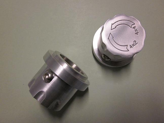

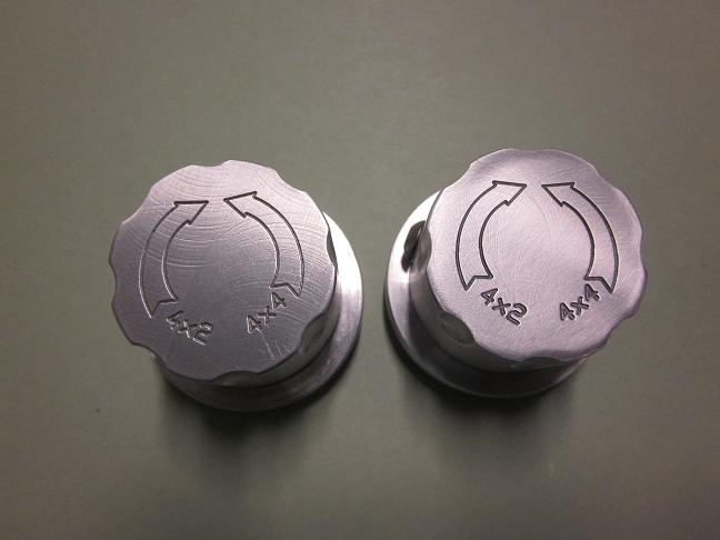

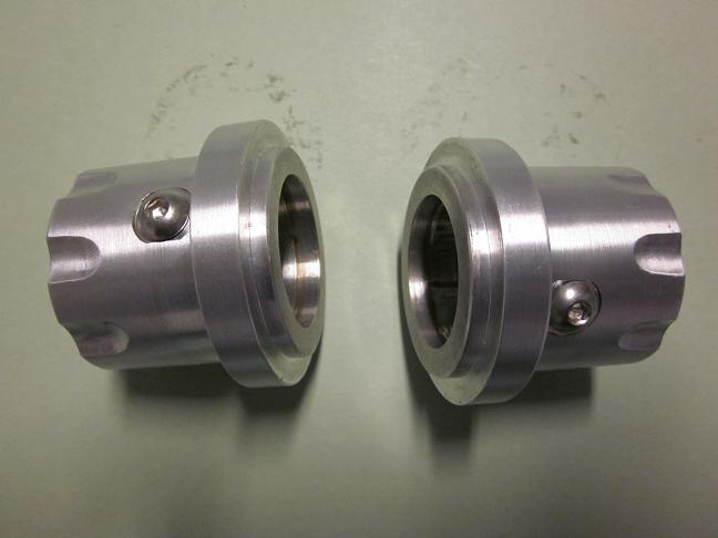

vorrei rivendermi gli sblocca mozzi....motivo perche voglio mettere i distanziali tanto alla fine non mi cambia niente se qualcuno li vuole.... gli posso fare le foto pero' ce l'ho montati.
Inserita il: 10/02/2009 19:56:00
Messaggio:
io li ho tutti e due ..... distanziali e sbloccamozzi ..... è stata dura, ma adesso ce l'ho fatta!
Inserita il: 10/02/2009 22:40:28
Messaggio:
bravo umbeee!
Inserita il: 10/02/2009 22:43:09
Messaggio:
Basta ridurre il foro centrale dei distanziali e il diametro dei pomelli, giusto ?
Inserita il: 10/02/2009 22:56:11
Messaggio:
.. io ho voluto mantenere l'impugnatura, quindi ho fatto tornire i pomelli solo fino al grano, poi ho fatto abbassare il più possibile il ribasso di centraggio dei distanziali mantenendo però il diametro corretto per il centraggio stesso .... e siccome non ci andavano ancora li ho fatti passare a 14.5 mmm contro i 16 originali ....
Inserita il: 10/02/2009 23:13:31
Messaggio:
bella li!!!!!!!
Inserita il: 11/02/2009 08:49:25
Messaggio:
... e ieri, visto che dietro ho finito, ne ho ordinati due da mettere davanti ....
Autore Risposta: steawi
Inserita il: 11/02/2009 13:25:27
Messaggio:
panda trebbia ti devo chiedere un favorone se posso....puoi mettere qualche foto di come rimane il cerchio col distanziale...per capire se sporge troppo....perchè un amico meccanico forse mi procura 4 cerchi neri della 600 ed un altro amico mi ha regalato 4 distanziali da 16mm .... così avrei già un idea di come potrebbe diventare........(se non sporgono troppo i cerchi)
Inserita il: 11/02/2009 13:35:47
Messaggio:
sottomano non ce l'ho, poi te la faccio, comunque non sporgono ....
Inserita il: 14/02/2009 08:50:28
Messaggio:
Mi riaggancio quì... Visto ke non ho risolto ancora il mio problema...
Qualcuno sà se i mozzi della TRANS.... sono uguali meccanicamente ai KIK?
Inserita il: 14/02/2009 09:29:18
Messaggio:
Luca se hai i disegni TRANS confrontali con quelli KIK che stanno qui a pag.12..
Inserita il: 14/02/2009 13:51:51
Messaggio:
sono uguali...l'unica cosa che cambia è l'adesivo sui pomelli di comando

Umbrè stavi dicendo di tornire...
Inserita il: 18/02/2009 23:04:47
Messaggio:
.. i pomelli in alluminio .....
Se hai ancora un paio di giorni di pazienza, finisco i cerchi, provo a fare la modifica e ti faccio le foto di tutto ...
Inserita il: 18/02/2009 23:05:39
Messaggio:
no volevo sapere se lo stai facendo con i cerchi del y10 4x4

allora prototipo per comandare i mozzi liberi con cerchi in lega e distanziali .....
materiale ...
70,97 KB
Inserita il: 21/02/2009 21:34:49
Messaggio:
bisogna fare una piattina sp.1,5 mm, lunghezza 52 mm altezza 12 mm.
Poi da un bullone da 8 tagliare la testa con la brugola.
Praticare due fori diam 4,5 mm interasse 40 mm nella piattina.
Saldare la testa del bullone in centro alla piattina forata.
questo lo devo ancora fare ...
Praticare due fori da 3,2 mm interasse 40 mm profondità 10 mm sul pomello in alluminio
Maschiare i fori da 4
Avvitare due viti da 4 mm testa svasata brugola da 3mm
...... ecco qui ....
Inserita il: 21/02/2009 21:44:51
Messaggio:
97,27 KB
60,97 KB
52,01 KB
53,56 KB
Inserita il: 21/02/2009 21:46:53
Messaggio:
se tutto torna, basta fare un foro da 7 nella borchietta, e con una brugola a T si ruotano comodamente ...
Inserita il: 21/02/2009 21:51:04
Messaggio:
Inserita il: 21/02/2009 21:57:59
Messaggio:
Ok.Umberto un'evoluzione di quello che ho fatto io.

vi aggiorno sulla mia modifica ....
.. ho preparato tutti i pezzi per due kit completi (Diego deve pagar da bere) chiave compresa, devo saldarli e verniciarli ....
rispetto al prototipo sotto ho fatto la piastrina un paio di mm. più alta ... quando finisco foto.
Citazione:
97,27 KB
60,97 KB
52,01 KB
53,56 KB
Inserita il: 12/03/2009 12:10:29
Messaggio:
..... per scrollarmi di dosso il raffreddore, ieri sera ho finito il lavoretto .....
piastrine e chiavi saldate ....
71,46 KB
foratura pomelli ....
94,12 KB
filettatura ....
78,24 KB
prove generali .... e secondo kit completo per Diego ....
77,35 KB
montaggio ....
63,55 KB
Inserita il: 12/03/2009 12:30:06
Messaggio:
CHESSSSPETACOLO............!!!!!!!

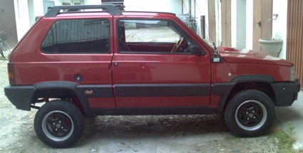

Inserita il: 14/03/2009 21:37:36
Messaggio:
... oggi ho montato i cerchi in lega con le stradali per andare domani dai ragazzi piemontesi .... tutto OK ...
95,72 KB
96,23 KB
Inserita il: 14/03/2009 21:39:54
Messaggio:
ottimo lavorone umbe!!!!!!!!!!

Altro dubbio!!! Ho ritirato il differenziale e ho iniziato a guardarlo, solo che mi sembra che un mozzo funziona bene, mentre l'altro non stacca, cioè resta sempre inserito il 4x4, eppure sembra che il meccanismo lavori regolarmente!! Sembrerebbe come se ci sia una molla rotta che non faccia sganciare il semiasse dal meccanismo!! Siccome non ho idea di come funzioni e ora è tardi per mettermi a smontarlo, qualcuno di voi mi sa dire cosa potrebbe essere??? avrà una molla rotta "se c'è una molla" oppure il meccanismo è sregolato e si può regolare???
Autore Risposta: pandakid
Inserita il: 06/04/2009 23:26:56
Messaggio:
potrebbe essere consumata l'astina che spinge il meccanismo di sgancio
Autore Risposta: Country98
Inserita il: 06/04/2009 23:29:16
Messaggio:
Ma se lo smonto da cosa riconosco se è consumata?? Inoltre, ho tolto la vite delle manopole di inserimento/disinserimento ma non si sfilano le manopole, c'è per caso qualche vite sotto lo stemmino che indica il verso di inserimento??
Inserita il: 06/04/2009 23:33:16
Messaggio:
per vedere se e' consumata devi confrontarla con l'altra per le manopole si smontano svitando il grano che si trova nel forellino nella zigrinatura fai attenzione perche' consigliano di mettere della loctite potrebbe essere un po' duro da svitare
Inserita il: 06/04/2009 23:37:55
Messaggio:
Grazie per le dritte Stefano, il grano sono riuscito a svitarlo ma le manopole non vogliono saperne di venire via, non sono a vite no?? Credo che siano a pressione!! Ho cercato di sfilarle facendo una leggera leva con il cacciavite, si muovono un pò ma non vengono via!! Sarà che sono un pò ossidate??? ora ci ho spruzzato un pò di svitoil
Inserita il: 06/04/2009 23:38:47
Messaggio:
a scusa non avavo letto tutto il messaggio se ai svitato gia' il grano a brugola devono venire via senza problemi sotto lo stemma non ce' niente se sono mozzi k.i.k
Inserita il: 06/04/2009 23:43:30
Messaggio:
Guarda non so se sono della k.i.k, sullo stemmino c'è solo scritto panda e poi due frecce stilizzate che indicano il lato 4x2 e 4x4. La brugola l'ho tolta ma non vengono via!! Non so che dire!!! Domani guardo con calma e vedo se capisco che cavolo hanno!! Le manopole che sono in alluminio, sono un pò ossidate, forse si sono ossidate anche dalla parte interna ed è per questo che si sono inchiodate!! Comunque ti ringrazio!!
Inserita il: 06/04/2009 23:45:07
Messaggio:
ora ti invio disegno dei particolari spero che si veda
47,16 KB
Inserita il: 06/04/2009 23:49:18
Messaggio:
Grazie Stefano, si vede abbastanza bene, come immaginavo c'è una molla, domani seziono tutto e ti faccio sapere!!
Inserita il: 06/04/2009 23:50:46
Messaggio:
vedi un po' te io questo aiuto ti posso dare per ora.
Inserita il: 06/04/2009 23:51:52
Messaggio:
Hai fatto fin troppo, grazie mille
Inserita il: 06/04/2009 23:53:12
Messaggio:
figurati

Ciao Pandakid ti volevo chiedere come hai modificato il foro centrale dei tuoi cerchi y10 4x4 e che misura li hai fatti i fori perche li possiedo anch'io e devo fare la stessa modifica...

io ho un problema con i mozzi si è usurata l'astina che permette lo sblocco del mozzo e prontamente un responsabile k.i.k me lo ha mandato dicendomi che la causa del mal funzionamento(rumore tipo ron ron gron gron) potrebbe essere non tanto l'astina ma sopratutto la parte che essa va a spingere all'interno del mozzo,ed in effetti credo che abbia ragione visto che dopo averla montata il rumore a ripreso.
Che dirti UMBERTO sei molto ingegnoso,complimenti.te ne avanza una coppia??
adesso ti serve solo un cappuccio di gomma dalla forma tipo il piccolo cappuccio che chiude la classica penna bic nella parte posteriore,in modo da non far entrare acqua o altro che potrebbe risiedere entrando da quel piccolo forellino.

Allora, ho smontato i semiassi ed ho trovato tutto ok! L'unica cosa che non è apposto è il perno che comanda l'astina di disinnesto del mozzo che non si disinseriva. L'astina ha consumato il perno che è stato forato al centro e si è anche crepato!
Inserita il: 07/04/2009 19:40:06
Messaggio:
Non ho ancora controllato, ma successivamente verificherò anche la lunghezza dell'astina per verificare che sia ok!
Secondo voi i pomelli li forniscono come ricambio? I miei sono un pò bruttini!

Per cacciatore 4x4, smontando il semiasse e visionando come è costituito il meccanismo di funzionamento, direi che se senti un rumore tipo sgranamento, sarebbe opportuno viaggiare con il mozzo in 4x4, fino a quando risolvi la situazione, altrimenti gli ingranaggi del semiasse e quelli del manicotto scorrevole si levigano sulla punta e il gruppo si rovina irrimediabilmente! Questo è il mio consiglio per quel che ho potuto vedere!

Ho pensato di tornire i pomelli in alluminio per eliminare la parte ossidata..... Che ne pensate??
Inserita il: 09/04/2009 20:59:38
Messaggio:
... è una soluzione, poi però li devi trattare altrimenti ossidano ancora ...
Inserita il: 09/04/2009 22:41:33
Messaggio:
e si li devi anodizzare!!!!
Inserita il: 10/04/2009 01:09:57
Messaggio:
Citazione:
Messaggio inserito da Country98

Avevo pensato di trattare i mozzi torniti con la vernice spray trasparente perchè anodizzare è un lavoraccio!!!!
Inserita il: 10/04/2009 13:31:16
Messaggio:
Magari il risultato non sarà così duraturo ma credo che possa andare!!! Voi che ne dite???

finalmente mi arrivano i famosi k.i.k...corro in officina , li monto, tutto bene il pomello di comando gira a destra e sinistra come un orologio sono.corro dai mei amici per farglieli vedere. e AHIME' il pomello e' bloccato, e in piu' i semiassi fanno un rumore che non mi p i ace.Le proviamo tutte, ma niente da fare. Il meccanico non sa' cosa e' successo.Io non ci ho dormito tutta sta notte. C'E' QUALCUNO CHE PUO' ALLEVIARMI DA QUESTO DOLORE
Inserita il: 19/04/2009 16:36:58
Messaggio:
Io li ho montati da solo 30.000 km fa e ad oggi funzionano benissimo...
spero solo che tu abbia ingrassato abbondantemente tutto prima di montare...
e seguito alla lettera le istruzioni riportate sull'allegato foglio...
ma si sono bloccati entrambi o uno solo...
in quale posizione 2WD o 4WD...
Inserita il: 19/04/2009 19:41:01
Messaggio:
Mandapanda, mi è stato riferito da più esperti del forum, che una notevole quantità di grasso nel dispositivo di inserimento/disinserimento può bloccare il mozzo nella posizione inserita oppure non farlo liberare completamente provocando in classico rumore di sgranamento!! Prova a togliere la manopola e controlla che non sia completamente satura di grasso!!
Oltretutto un difetto di usura non dovrebbe esserci perchè mi pare che i mozzi li hai comprati nuovi!!
Autore Risposta: mandapanda
Inserita il: 20/04/2009 01:44:01
Messaggio:
mi si sono bloccati entrambi sulla posizione 4x2. però Augusto dice di ingrassarli abbondantemente, come dice anche la k.i.k., mentre tu mi dici di levarne un pò di grasso. Domanimattina, rimando tutti gli impegni e mi concentro su questo problema. Vi faccio sapere
Inserita il: 20/04/2009 08:44:31
Messaggio:
... devono essere ingrassati, ma non "imbottiti", altrimenti il grasso riempie le guide del meccanismo e non scatta più ..... provato personalmente!
Anche la brugola di fissaggio del pomello deve essere tirata appena appena e fermata con frenafiletti, se tirata "a morte" può bloccare il meccanismo ............
Inserita il: 20/04/2009 13:16:40
Messaggio:
OK questamattina ho risolto ho smontato i gruppi di comando e i cilindretti,ovvero i nottolini portarullini, come li chiama la k.i.k (figura n.13) sia quello ruota destra che sinistra, non scorrevano.Ho dovuto forzare un pò per farli uscire. Dopo aver pulito tutto bene, ancora non scorrevano liberamente. Così con un pò di carta vetrata ho scartravetato leggermente l'interno dei gruppi di comando.Ripuliti, e con una goccina d'olio sono entrati come un guanto.Rimontato il tutto, i pomelli adesso si muovono che è una meraviglia. Secondo me i pezzi della k.i.k.sono così precisi con tolleranza zero, ma in questo caso bisogna intervenire per evitare l'inconveniente che è successo a me e che senz'altro succederà ad altri.Niente di tragico uno volta che abbiamo capito il problema. BUONI MOZZI A TUTTI

Autore Risposta: giack
Inserita il: 21/04/2009 14:52:28
Messaggio:
Salve.
Ho trovato al disfacimento questi mozzi liberi, non assomigliano ne al Transad ne al KIK..
Secondo Voi che tipo di mozzi sono questi??
76,36 KB
Inserita il: 21/04/2009 15:06:58
Messaggio:
potrebbero essere AVM ....
Inserita il: 21/04/2009 15:10:09
Messaggio:
Erano affidabili???
Inserita il: 21/04/2009 15:12:18
Messaggio:
Dovrebbero essere gli avm, che a differenza dei kik e transtad non hanno dei semiassi a parte ma bensì un sistema che interviene sul mozzo stesso...
Autore Risposta: pandino
Inserita il: 21/04/2009 15:50:46
Messaggio:
mah io dei AVM NON NE AVEVFO SENITO PARLARE MOLTO BENE..ma era tanto tempo fà..CREDO SIANO BRASILIANI.....
Autore Risposta: Panda9654X4
Inserita il: 22/04/2009 14:11:43
Messaggio:
Ma.....sti Avm a me non hanno mai convinto, dovrebbero da quel che ho visto sfruttare il principio della ruota libera; tanto per capirci avete presente le chiavi a cricchetto? Muovendo la levetta avviti o sviti e il movimento inverso è "folle"
Perciò il meccanismo di traino è contenuto in una sorta di meccanismo-cuscinetto. Se andate in un utensileria industriale e chiedete la ruota libera vi danno un cuscinetto che gira in traino in un senso e folle da quell'altro, nella meccanica si usano e in quanto a robustezza se applicati ad usi gravosi lasciano a desiderare...Possono quindi sgranarsi facilmente.
Quelli che noi chiamiamo poi mozzi liberi, tipo Kik o similari hanno un concetto di funzionamento TOTALMENTE DIFFERENTE DALLE RUOTE LIBERE. Dovremmo chiamarli SBLOCCA MOZZI E NON MOZZI A RUOTA LIBERA.
Hanno un robustissimo innesto maschio- femmina di tipo radiale a millerighe che comandato dai pomelli, consente di vincolare-svincolare i semiassi ai mozzi ruota. A meno che non si guasti il meccanisco di comando azionato dai pomelli e di conseguenza non si riescano a comandare gli innesti, secondo me sono praticamente indistruttibili.
Autore Risposta: Gianluca1960
Inserita il: 22/04/2009 14:23:35
Messaggio:
Citazione:
Messaggio inserito da Panda9654X4
bene a sapersi
Inserita il: 22/04/2009 14:36:12
Messaggio:
ottimo intervento, gianlù!
Inserita il: 22/04/2009 15:07:51
Messaggio:
Se Avm aveva il sistema con il ciscinetto autobloccante non sono Avm.
Il sistema per rendere libera la ruota e fatto uguale a quello della Kik/Transad c'e' l'innesto sul semiasse con il mille righe.
E il comando esterno x inserire e le 4Wd che e' diverso.
Possibile che nessuno del Forun li abbia mai visti.
Inserita il: 22/04/2009 16:38:14
Messaggio:
Visti gli avm si sono visti....in fotografia, bisognerebbe averli e guardare attentamente come sono fatti. Finora nessuno li ha mai montati, provati, etc....Da quel che ricordo dalle foto viste sembravano dei normalissimi mozzi ruota e molto probabilmente, se come dici tu, il meccanismo era come i kik, sarà stato ricavato lo sblocco all'interno del mozzo stesso, e per forza di cose non avrà avuto le dimensioni opportune per poterlo paragonare, in robustezza agli altri.
I Kik sono corredati di semiassi speciali più corti proprio perchè il meccanismo e il giunto femmina avevano le opportune dimensioni, tali da non poter sfruttare i semiassi originali.
Inserita il: 22/04/2009 16:43:43
Messaggio:
Ok. Grazie li lascio dove sono.

Ecco qua!
istruzioni KIK sommarie sull'uso dei mozzi liberi utile a chi serve i codici dei pezzi
88,35 KB
83,69 KB
80,48 KB
78,47 KB

Scusate le dimensioni... ma per farcele stare (erano scansionate e non avevo voglia di riscriverle)
Inserita il: 30/11/2009 16:32:33
Messaggio:

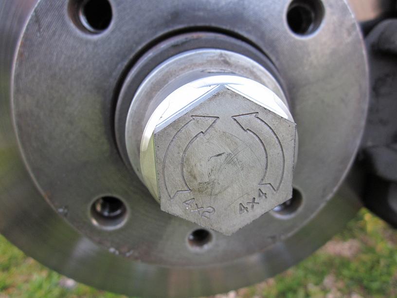

Ciao a tutti,
Mi sono appena arrivati i mozzi della Techno Sea. Ho notato che hanno però una spina rovinata e vorrei sapere se nel toglierla per sostituirla posso fare qualche danno; nel senso che non vorrei che la spina (Nr 7 nelle istruzioni) tenesse qualche pezzo all'interno del mozzo.
Ciao e grazie
63,7 KB
11,52 KB
Inserita il: 30/11/2009 17:08:46
Messaggio:
Visto ke son nuovi opterei x il cambio in garanzia..prima di fare danni irreversibili.
Inserita il: 30/11/2009 17:09:36
Messaggio:
giusto chiama sù e domanda....
Autore Risposta: 4x4Robin
Inserita il: 30/11/2009 17:51:12
Messaggio:
quoto! è meglio fartelo cambiare...
Inserita il: 06/12/2009 14:18:32
Messaggio:
Buongiorno a tutti,
Ho chiamato il Sig. Giuseppe e mi ha detto che la spina poteva essere sostituita e così ho fatto! Poi ieri li ho montati e ora provo a mettere qualche foto
Inserita il: 06/12/2009 14:20:21
Messaggio:
Allora, questi sono i mozzi appena arrivati
53,59 KB
Inserita il: 06/12/2009 14:54:03
Messaggio:
Una volta tolta la ruota...
46,9 KB
ho svitato il tamburo con la 12 e il bullone centrale del mozzo con la 10Immagine:
45,47 KB
A questo punto ho svitato i quattro bulloni che tengono il cuscinetto con una 17 (mi pare)e ho sfilato il mozzo con il cuscinetto
47,5 KB
Resta solo da togliere il paraolio (quello segnato in rosso) con un cacciavite
90,3 KB
Poi ho infilato il nuovo mozzo
93,35 KB
Ho sostituito il paraolio con uno nuovo, ho rimontato cuscinetto
73,17 KB
E il tamburo
65,02 KB
A questo punto ho avvitato il pomello con pezzo di comando sul mozzo. Ho tolto il pomello svitando il grano e ho stretto il dado da 30 con la chiave. Poi ho rimontato il pomello con il grano e una goccia di fermafiletti. Purtroppo qui non sono ruscito a fare le foto.
Questo è il risultato finito
97,4 KB
Non avevo mai fatto niente di meccanica (se così si può chiamare) e per fortuna è andato tutto liscio grazie alle istruzioni e consigli letti sul forum. Grazie
Inserita il: 06/12/2009 21:13:17
Messaggio:
complimenti!
Inserita il: 07/12/2009 20:21:49
Messaggio:
Nelle prime pagine del ci sono le istruzioni scannerizzate. Io purtroppo non ho lo scanner...
Approfitto per ringraziare un amico e compagno di squadra, Federico, senza la sua disponibilità il lavoro non avrei potuto farlo. Grazie

Gran bell'illustrazione Stefano e soprattutto lavoro ben fatto!
Complimenti!!

Per chi ha preso i mozzi da TechnoSea nel kit sono compresi i paraoli?
Axel
Inserita il: 10/12/2009 14:10:02
Messaggio:
No, i paraoli li ho presi a parte. Li ho pagati 2 euro la coppia e le misure le ho trovate qualche pagina indietro ma non ricordo dove.Li ho comprati perchè ne togliere quelli vecchi è facile che si rovinino quindi è meglio averli a disposizione
Inserita il: 10/12/2009 14:18:20
Messaggio:
Ecco! A pagina nove: MARCA DEL PARAOLIO: CORTECO
MISURA: 26-47-7
Ciao
Inserita il: 11/12/2009 09:02:34
Messaggio:
Ottimo lavoro e bel servizio, Ste!
Inserita il: 12/12/2009 08:41:20
Messaggio:
Grazie!!!!! Ma il merito è del forum

Inserita il: 21/12/2009 11:15:51
Messaggio:
[quote]Messaggio inserito da ste
Ciao a tutti,
Ciao e grazie
63,7 KB
11,52 KB
ciao a tutti !! mi sono appena arrivati i mozzi..anche io ho notato che la spina rovinata.. che posso fare??
Inserita il: 21/12/2009 12:03:43
Messaggio:
la spina la trovi da un buon ferramenta .....
Autore Risposta: Marco4x4
Inserita il: 21/12/2009 12:41:33
Messaggio:
Citazione:
con capisco che tipo di spina sia !! senza non si possono montare??
guardando bene mancano in tutti e due
Autore Risposta: andreanilorenzo
Inserita il: 21/12/2009 12:57:12
Messaggio:
Anch'io ho preso i mozzi dalla Techno-Sea e mi sono arrivati la scorsa settimana.
Non li ho ancora montati, ma le spine mi sembra che siano a posto. Comunque prima di montarli controllo bene.
I paraoli li ho presi dove vendono i cuscinetti e li ho pagati 5 €uro tutti e due.

Autore Risposta: paolo4x4
Inserita il: 21/12/2009 13:10:43
Messaggio:
il danneggiamento sembra solo esterno, forse dovuto al battimento della spina per farla entrare.
puoi effettuare una operazione di limatura con un smeriglio e disco lamellare o con una lima.
Inserita il: 21/12/2009 13:16:59
Messaggio:
la spina è solo rovinata all'esterno nel punto dove hanno martellato per inserirla, quindi monta tranquillamente i due mozzi così
Inserita il: 21/12/2009 13:34:43
Messaggio:
infatti .....
Io quando ho tritato i mozzi, assieme ai ricambi mi hanno mandato due spine nuove.
facevo fatica a mettercele, quindi ho usato quelle vecchie, anche se dalla parte dove le "martelli" erano un pò rovinate ...
Inserita il: 21/12/2009 15:13:29
Messaggio:
ho esagerato con il blocco inserito .....

Autore Risposta: pandacross
Inserita il: 26/02/2010 13:19:33
Messaggio:
ciao a tutti, ieri ho trovato dei mozzi ruota libera usati,
ma che non avevo mai visto, appena posso metto qualche foto
Inserita il: 26/02/2010 14:37:26
Messaggio:
ecco le foto dei mozzi mai visti prima, spero vadano bene
37,37 KB
30,18 KB
41,22 KB
Inserita il: 26/02/2010 15:48:11
Messaggio:
sembrano artigianali!
Inserita il: 26/02/2010 21:50:43
Messaggio:
.. a parte la coppetta, il meccanismo mi sembra uguale ai KIK-Transtad-tecnosea .....
Inserita il: 26/02/2010 22:01:09
Messaggio:
gia' sembra abbiano rifatto solo i pomelli
Autore Risposta: Piezo
Inserita il: 27/02/2010 10:46:40
Messaggio:
I pomelli direi che son palesemente artigianali, ma i semiassi come dice Umbe il funzionamento è identico a quelli della Kik o Transtad

Autore Risposta: mattehaga
Inserita il: 14/04/2010 18:17:12
Messaggio:
ok type grazie ecco il mio problema ora... allora avendo preso un ponte dal demolitore , mi trovo in questa situazione per togliere i mozzi dal vecchio ponte devo svitare il dado centrale da 30 giusto???
metto la foto... solo che non riesco a svitarlo perche gira l attacco dal differenziale ho provato a incastrarlo ma non riesco ci vorra una pistola... però la mia domanda è il dado al centro va tolto per togliere il mozzo??? perche si muove avanti e indietro insieme al giunto ddietro ma non esce
http://img651.imageshack.us/img651/2830/foto291.jpg
Inserita il: 14/04/2010 19:38:55
Messaggio:
il dado di trenta lo devi svitare poi il semiasse te lo tiene il paraolio poi il mozzo per levarlo devi svitare le 4 viti post al piatto freni!!!!!
Inserita il: 14/04/2010 20:36:50
Messaggio:
ho svitato tutto tranne il dado da 30 e provando a tirare non viene... devo inserire il 4x4 vero sui mozzi?? che macello
Inserita il: 14/04/2010 20:39:20
Messaggio:
ha del gioco si svila di poco e come se una molla poi lo ritirasse indietro...
Inserita il: 14/04/2010 21:21:43
Messaggio:
Dovevi svitare il dado da 30 e poi tutto il resto......non il contrario.
Prova a avvitare due bulloni ruota nelle apposite sedi e mettici un ferro a traverso....poi provi a svitare il dado da 30.
Il gioco che senti puo' essere dato dal paraolio o dalla molla stessa (che in genere) è all'interno del mozzetto.
La procedura di cui sopra puo' piegare i due bulloni ruota......stai attento.
L'ideale è una pistola ad'aria potente......non pistole da "brico".
Cordialita'.

Autore Risposta: VaValter
Inserita il: 05/08/2010 12:48:08
Messaggio:
Salve
Ho una domanda da porVi (e sicuramente da porCi)
Ho preso e fatto sabbiare + verniciare 4 cerchi per Y10 4x4
ma adesso con il kit mozzi liberi comperati dal gentilissimo Sig Sandri
(pubblicita' gratuaita ma meritata)
non posso piu' montarli dietro perche' la parte di lamiera esterna del cerchio tocca contro i
comandi 4x4 <==> 4x2.
Premesso che:
I cerchi li userei solo in estate, ovvero quando non uso il 4x4 e quindi non devo attivare i mozzi e non devo renderli solidali al diff post, percio' mi importa poco se risulta molto poco agevole passare da 4x2 a 4x4.
Secondo voi e' sensato "alesare" la lamiera esterna e fare il "buco" esterno del mozzo del cerchio dello stesso diametro di quello interno ?
Grazie ciao
Autore Risposta: Serto
Inserita il: 05/08/2010 12:57:06
Messaggio:
puoi agire in 2 modi:
-togli materiale dal pomello in alluminio dei mozzi
-allarga il foro centrale del cerchio
la prima sembra essere la migliore,visto che di materiale "inutile" sui pomelli ce n'è(magari chiedi all'amico piezo che ha fatto così)
Inserita il: 05/08/2010 12:57:37
Messaggio:
Tranquillo Giuseppe Sandri e quindi la Technosea sono da tempo conosciuti e venditori all' interno del Forum !
Inserita il: 05/08/2010 13:04:12
Messaggio:
... è un lavoro che ho fatto di recente, trovi le info qui ...
http://www.panda4x4.info/forum/topic.asp?TOPIC_ID=473&whichpage=55
... comunque ho fatto allargare il foro centrale dei due cerchi posteriori 1 mm più largo dei pomelli (mi pare 56 mm), il problema è che sporgono poco e si fà fatica a farli ruotare, quindi ho rimesso le piastrine con brugola che avevo fatto a suo tempo per i cerchi in lega .... nell'ultima foto sono dentro perchè avevo i distanziali ....
24,6 KB
28,42 KB
35,28 KB
Inserita il: 05/08/2010 14:24:33
Messaggio:
..azzarola che look...
Inserita il: 05/08/2010 15:24:29
Messaggio:
Giuseppe Sandri e' stato gentilissimo
ed avevo tempo fa comperato presso di Lui i mozzi liberi
per "colpa" vostra...
ovvero ne ho sentito parlare sul forum,
mi sono iscritto e l'ho contattato.
Per la soluzione al mio problema mi sovvengono alcune riflessioni:
- 1) penso che optero' per alesare il buco esterno del cerchio: di cerchi se ne trovano altri e costano MOLTO meno dei mozzi liberi e detto tra noi non sono neppure molto ben messi
- 2) il "pomello" dei mozzi, se non ricordo male, batte sul "centro del tamburo" (scusate il termine non tecnico) ho paura che rimpicciolendolo non protegga piu' come dovuto il meccanismo di inserimento dei mozzi
- 3) dovrei rimpicciolirlo solo in parte o a cono ma nel mezzo c'e' la brugola della spina che collega la manopola al meccanismo di sblocco meglio lasciar perdere
- 4) anche se non comando i mozzi liberi o li attivo male poco importa in inverno uso gomme da NEVE e cerchi originali
- 5) Domande x Pandatrebbia:
adesso il tuo buco esterno dei cerchi posteriori e' = a quello interno o di diametro maggiore ? (da come ho capito dovrebbe essere leggermente maggiore)
da quale macchina hai smontato i "bollini" fiat ? quelli originali (con la A di autobianchi) non si ancorano piu' li hai modificati ?
la tornitura non compromette la "durezza" del cerchio e non va ad interferire con il passaggio dei bulloni ?
- 6) ultimo ma non per ordine di importanza: GRAZIE x le spiegazioni / delucidazioni.
Inserita il: 05/08/2010 15:48:40
Messaggio:
risposte ....
"adesso il tuo buco esterno dei cerchi posteriori e' = a quello interno o di diametro maggiore ? (da come ho capito dovrebbe essere leggermente maggiore)"
il foro interno non l'ho misurato, ho misurato il pomello con il calibro e ho fatto alesare il foro esterno 1 mm più largo; tieni conto che la lavorazione deve "scendere" un paio di cm per limare un pò anche la sede dei bulloni.
"da quale macchina hai smontato i "bollini" fiat ? quelli originali (con la A di autobianchi) non si ancorano piu' li hai modificati ?"
Dietro non ho i "bollini" perchè c'è lo sbloccamozzo e non ci vanno.
Quelli davanti li ho presi in concessionria Fiat, sono le borchiette dei cerchi in lega mi pare della bravo ultimo tipo.
"la tornitura non compromette la "durezza" del cerchio e non va ad interferire con il passaggio dei bulloni ?"
...vai tranquillo, i cerchi y10 4wd sono in ferro e hanno uno spessore esagerato, l'alesatura tocca solo leggermente il passaggio dei bulloni ma non compromette nulla ....
Autore Risposta: Angelo4x4
