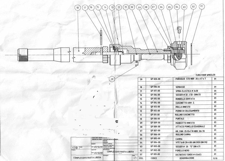

PS: se c'è un ingegnere o insommma uno bravo, potrebbe postare il disegno di come fà 1 mozzo solo a liberare 2 ruote che ci sto venendo scemo per cercare di capirlo ????

riesci mica a postare qualche foto del sistema se hai un foglio istruzioni per il montaggio, io quando li ho mantati della transtad eran due avevo il foglio istruzioni....

i mozzi a ruota libera di solito sono due, e servono a staccare i semiassi dai mozzi ruota, in modo da permettere alle ruote di girare libere senza dovere trascinare differenziale e albero di trasmissione...
se il mozzo è uno solo sganci solo un semiasse, l'altro semiasse resta collegato alla ruota che fa girare semiasse e differenziale, l'albero di trasmissione resta fermo, ma i satelliti e planetari del differenziale girano..in poche parole il differenziale lavora come se si avesse una ruota sollevata che gira a vuoto e l'altra ruota non gira...

L'ho preso dalla Transtad, ora provero a scannare il foglio istruzioni e allegarlo.

inserisci le istruzione che cerco di capire bene come funziona, e ti dò una risposta

se il sistema di sblocco è la classica rotella al centro della ruota, viene sbloccata solo una ruota.
questo comporta la rotazione ad altissima velocità dei planetari e dei satelliti con conseguenza paradossale di un effetto freno dovuto proprio alla rotazione di questi (che non sono fatti per ruotare ad alte velocità ma a seguire le differenze di velocità tra le due ruote). questo ti comporterà sicuramente una maggiore usura degli organi di rotazione del differenziale (o la rottura), il consumo non si ridurrà ma potrebbe anche aumentare (in questo caso c'è da considerare l'attrito della rotazione dei planetari e dei satelliti che prima di installare il mozzo era certamente trascurabile) e sicuramente un maggior rumore degli organi meccanici in rotazione all'interno del differenziale.
secondo me dovresti conttare immediatamente il venditore e installare al più presto il mozzo mancante.

Caro type, ho scannato le istruzioni, ma non so da che parte cominciare per inserirle nel messaggio.
Sai dirmi che devo fare ?

Giorgio mi ha inviato le istruzioni di montaggio, e queste sono le conclusioni...
questo è il classico semiasse posteriore con sbloccamozzo per panda 4x4
questo tipo di semiassi con sbloccamozzo vanno montati al posto dei due semiassi originali, quindi devono essere due semiassi con sbloccamozzi e non uno
contatta transtad e fatti mandare quello mancante
74,09 KB

Allora, gli schemi tecnici (dove io non ci capisco niente) sono quelli che ha allegato qui Type.

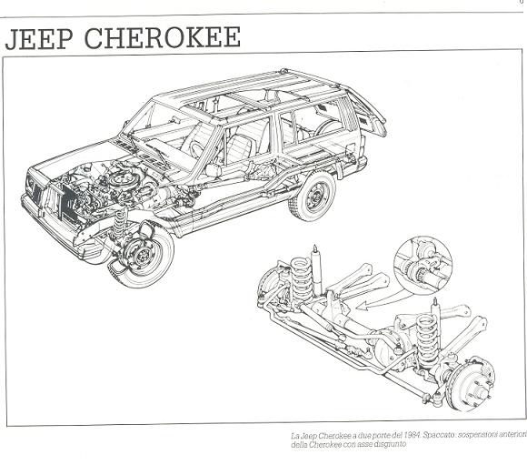

comuinque il sistema funzia poiche e lo stesso che adottava all anteriore il cherokee
Autore Risposta: liuke
Inserita il: 26/09/2009 14:16:30
Messaggio:
Citazione:
Messaggio inserito da pandino
Ma non credo che Jeep Cherokee abbia una roba di lato all'ant...
Secondo me ' una truffa bella e buona...Mai visto una cosa simile..
Jeep Cherokee ha traz post e anteriore inseribile,poi si puo'montare il blocco differenziale sia all'anteriore che al posteriore.Centrale e' gia bloccabile(poi dipende dal modello)

Autore Risposta: pandino
Inserita il: 28/09/2009 15:29:44
Messaggio:
UFF miscredenti...GUARDA QUA.....
questa è tecnica micca fantascienza....
49,79 KB
Autore Risposta: Augusto
Inserita il: 28/09/2009 15:36:49
Messaggio:
Ok, credi non è per mancanza di fiducia,
ma quando si viaggia in 2WD una ruota si porta dietro semiasse ecc. e l'altra è libera....

no no AUGUSTO ho messo la foto per dire che il sistema esisteva già eccome...POI IO PER PRIMO COMUNQUE PREFERISCO QUELLO....TRADIZIONALE
Inserita il: 28/09/2009 17:35:52
Messaggio:
Citazione:
49,79 KB
Si ma questo asse disgiunto era progettato appositamente in modo che tutto il resto non girasse al doppio della velocita'quando sconnesso...E'diverso
Inserita il: 28/09/2009 22:48:14
Messaggio:
quoto al 100% gli ultimi due interventi...
Autore Risposta: Charlo
Inserita il: 29/09/2009 08:26:54
Messaggio:
quoto liuke
